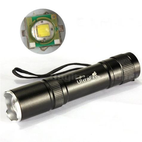

Lenne egy kis probléma egy 502B-vel. Miután kapott egy nagyobb ütést, elég furcsa dolgot művel. Bekapcsolás után elkezd villogni teljesen szabályosan, ütemesen, olyan mintha egy másodperc alatt bejárná az összes módot. Néha előfordul, hogy bekapcsolás után 5-10 másodperc múlva beáll alacsony, vagy magas fényerejű fokozatba, néha nem is jelentkezik a hiba? Kapcsoló, akksicsere megvolt, az eredmény ugyanez. Én a driver-re gyanakodnék. Van valakinek esetleg ötlete, hogy mit érdemes megnézni, esetleg találkozott már valaki hasonló problémával?

Én cs@sztem el a mérést. Egy óccsó kici kínai foglalat préselt érintkezőin elveszett a feszültségHogy témába is vágjak, most egy Ultrafire WF-502B lámpában teszteltem a felvett áramot (Amit többek között bicikli lámpaként is szoktam használni használni egy ilyen tartóval.)
4,27V-ról indult az akku; bekapcsolás után 4V-ra esett, 2,9A mellett.
10 perc után 3,83V és 2,85A.
Itt már eléggé forró volt a lámpa feje, úgyhogy nem kínoztam tovább. -
