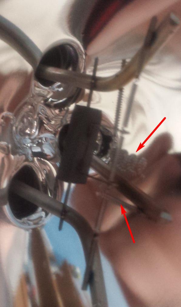

Két izzószála van, mint az autós reflektornak, azért van három bekötési pontja, úgy látom. A hosszabbik izzószálat még merevítéssel is ellátták (távtartók két ponton), a rezgések kivédésére.
Bekötésnél van egy közös pont, ahhoz képest mindkét szálat ki kellene próbálni, külön-külön.
A nyíllal jelölt pöcök nem világos, hogy mit csinál, nem látszik rendesen. Valamint egy spiráldarabot is látok (felső nyíl), ami nem érthető, hogy mit keres ott.
