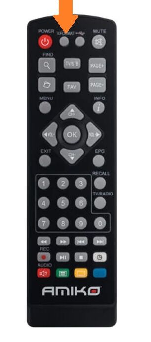

Ez a box jó kis "matricás" box, lehet a mindigtv-s firmware nem engedi ki a hangot HDCP miatt, vagy más kompatibilitása hülyesége van.
A kevesebb csatorna a jel hiány miatt van, ha szobaantennával próbálkoztok, ablak közelébe tegyétek.
Fejből nem tudom már, de itt a topikban vissza lehet keresni, esetleg másik szoftvert rárakni, hátha azzal engedi már a hangot hdmi-n. Az spdif-en digit hang megy ki, ahogy írtad kell hozzá átalakító, viszont inkább elsőnek egy ilyen scart átalakítót vegyél, azon kimegy az analóg hang (van RCA kábellel egybeépített is). Akkor csak egy hangszóró kell, de lehet a monitornak van bemente külön hangra (nekem pl. LG-nél be lehet álltani).Az áram alatt lévő alkatrész ugyan úgy néz ki, mint amelyik nincs áram alatt..... csak más a fogása!
garga01
válasz -ZeeZee- #22130 üzenetére
Nincs semmi kód a hangon, az még logikus lehetne hogy le van halkítva a monitor. Meg esetleg azt nézzétek meg, menüben a forrás típusát nem lehet átálltani? Lehet a monitor PC módban van és nem is vár hangot. Fejből nem emlékszek, de a Samsung tv/monitor kombónál volt olyan, hogy HDMI típus: DVI vagy DVI/PC és csak az egyik esetén fogadta be a hangot HDMI-ről, a másikon meg a külön jack alzatról.
A box menüjében nézzétek meg a hang kimentet, lehet csak át kell álltani PCM-re és működni fog, még ez jutott eszembe. (Nagyon rég volt nálam már ilyen box, nem emlékszek fejből, de AV beállítás vagy hasonlót kell keresni)
Ha meg a fentiek nem mennek, ott az olcsó scart átalakító még.Közben meglett, ITT tudsz sw-t letötleni, esetleg rakjatok rá egy frissebbet, ha nem volt még frissítve a box.
(Nálam jobb gomb-> Link mentése másként-el engedi csak letölteni a chrome.)
Ott a leírás a frissítéshez, annyi jótanácsom van hogy legjobb minél kisebb FAT32-re formázott pendrive hozzá.[ Szerkesztve ]
