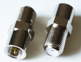

Van ilyenem, de ide nem megfelelő.
Betettem egy 3-as elosztót egy dobozba amire majd mennek az USB Tunerek és az a baj, hogy nem ér ki rendesen az anyás vége mert 2 mm vastag az oldalfal és vannak 2 mm merevítő csapok is rajta ami felfekszik két helyen is az osztóra függőlegesen, szóval 4 mm mínusz. Aztán ugye még kellene kívűlre egy alátét és egy vékony anya rá ami megint elvesz 1 mm-t. Így nem lehet normálisan rátekerni a külső csatlakozót mert rövid, hiába szorul az anyához, kéne még az a +2-3 mm. Ezért kéne ilyen toldó ami hosszabb, de nem találni sehol egybe. Csak ilyen alaplapba beültetősekettalálni.
cof
Létezik ilyen, de az a durva, hogy csak japán webshopba találtam az egész világon.
Google képkereső se partner, komolyan senkinek nem volt még ilyesmire szüksége itthon, hogy sehol nem találok? És még ez sem az igazi, mert lehetne rajta még pár sor menet.
https://www.cabling-ol.net/homewiring/FMS-FFS.php
(#20162) Diák66 Köszi, kár. Pedig nagyon kéne egy ilyen toldó. Nem akarom F apa-apa F anya-anya-val megoldani mert az böszme hosszú úgy.
cof
Meg tudja valaki mondani, hogy ez az FME apa csatlakozó rámegy-e az F-type anyás menetére?
Nem ismerem ezt az FME csatlakozót, és kéne valami ilyesmi toldó hátsó panel kivezetéshez 3-as osztóról, de egyszerűen nem találok ilyesmit. Még lehet ez is rövid lenne ha ráteszek egy alátétet és egy anyát talán.
