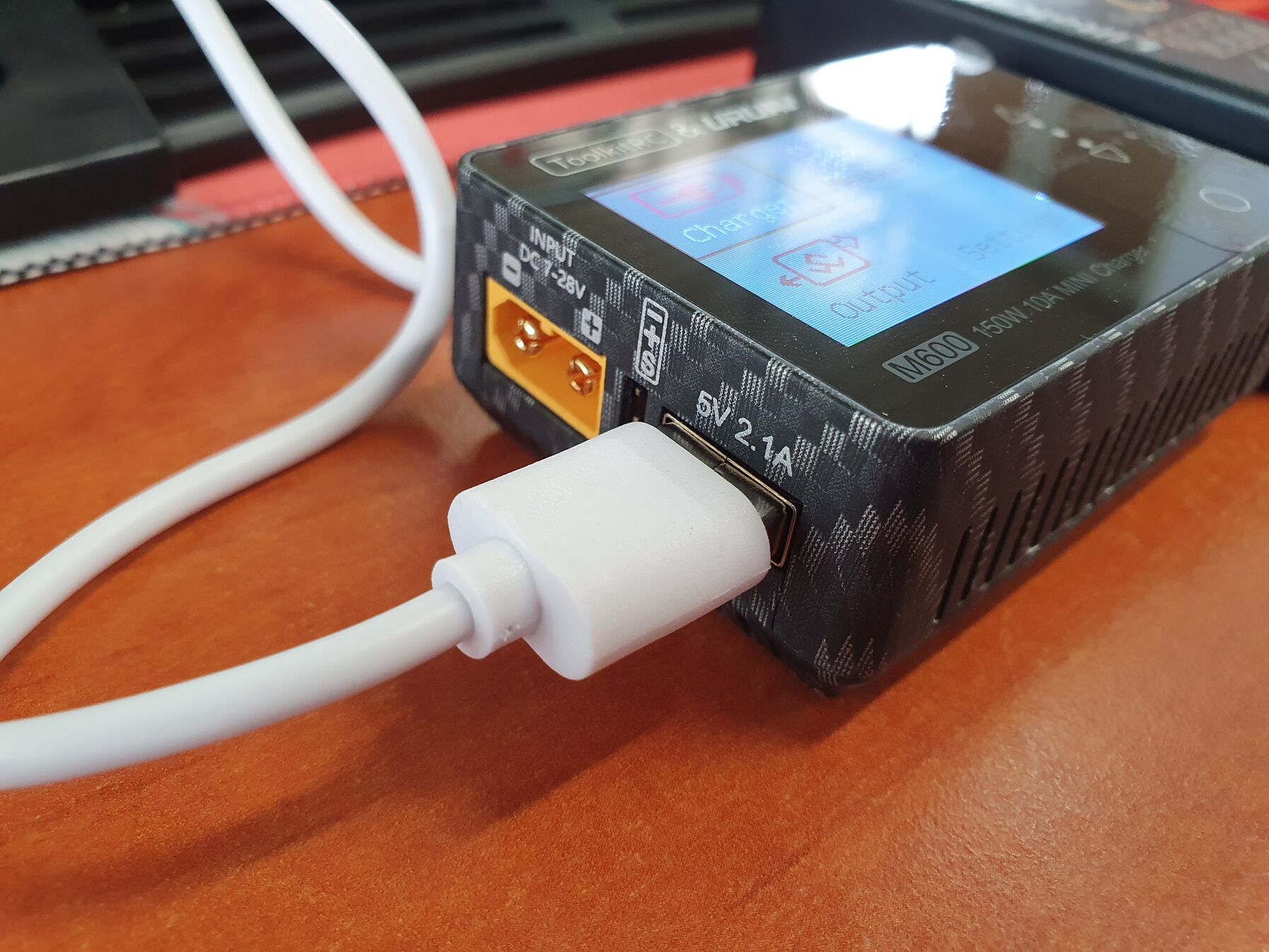

válasz zolikaDB #71908 üzenetére
USB-A kábel csak firmware frissítéshez van. Az usb port az arra való, hogyha van rendes betápod, akkor azt töltőként használhatod. USB portról nem fogja tölteni az akksikat.
Az inputra kell tenni megfelelő tápot.Eladó drónos cuccaim: https://www.kwadmarket.hu/author/danielczigany/
