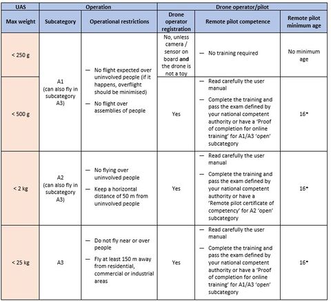

Azért tettem be a táblázatokat, mert ebben a témában jól szemléltetik a jogszabályi előírásokat. (Bocs ha megbántottam valakit, akinek nem egyértelmű a jogi szövegezés.)
az már másik kérdés, hogy egy kisebb kocsi kötelezőjét kell kifizetni a drónra, de hát akinek van pénze majomra…
Spec
El Joe #73356 üzenetére
Én ugyanezeket idéztem be korábban, olvass vissza kicsit. Én is ugyanezt állítottam eddig is, hogy 250 gramm alatt nem kell biztosítás. A többiek győzködnek, hogy márpedig mindenre kell. Azért kértem, hogy idézzék be azt a jogszabályi előírást, ami ezt mondja, de nem idézik, mert nincs is mit
Nincs ilyen előírás. Az van amit én is és te is beidéztünk. Abban pedig csak 250 grammtól van biztosítás, és függetlenül attól, hogy van-e kamera vagy sem.
Az alább betett táblázatok csak ugyanezt erősítik meg. -

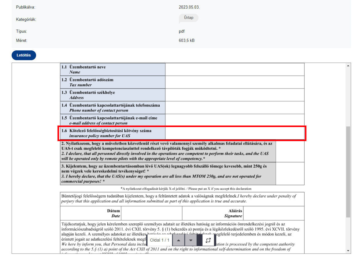

Igen, van ott egy rubrika, hogy kijelented, hogy 250g alatti és nem végzel vele ker. tevékenységet + kihúzod a kötvény számához írandó részt. Jó eséllyel még most, 2023-ban is át fog csúszni.
De. Ha BÁRMI gebasz van, vagy egy tudálékosabb yard/vadász/erdész rád szál és feljelent, vagy papírfétise van, peres ügy lesz belőle, akkor mindjárt fordul a kocka és kilóg a lóláb, hogy mégis kellett volna rá minden is és veszíteni fogsz garantáltan.
Szokásos átgondolatlan, életszerűtlen magyar szabályozás, ami mögött igazából az van, hogy a Neres lovagokat ne zargasd... főleg, ha Hadházynak hívnak -.- -

"És mivel kell üzembentartói, ahol meg kell adnod a biztosítási kötvény számát."
Igen, ezért kérdeztem, mert ezt viszont a törvény nem írja elpő kötelezően. Azt írja, hogy:
"d) – amennyiben azt jogszabály előírja – a kötelező felelősségbiztosítási kötvény számát,"És itt ez a kérdés lényege, hogy melyik ez a jogszabály pontosan, ami előírja ezt 250 gramm alatti drónokra? Én nem tudok ilyet, de persze nem kizárt hogy létezik. Erre irányul a kérdésem.
Hiába van rajt az adatlapon, ha nem vagyok rá köteles megkötni, akkor megadni se lehetek köteles, ezért kérdeztem, hogy ilyen esetben kihagyjató-e? Az meg nem indok, hogy azért mert azadatlapon meg kell adni. Csak azért mert rákerült egy adatlapra még nem válik valami kötelezővé, csak ha valóban jogszabály előírja.
De hogy pontot tegyünk az ügy végére felhívtam a Légügyi Felügyeleti Hatósági Főosztály ügyfélszolgáltatát, és megerősítették, hogy 250 gramm alatti drónra NEM kell felelősségbiztosítást kötni.
Annyit mondtak, hogy az űrlapon X-eljem ki a helyét, és ennyi. A regisztráció benyújtható egyszerre a drón regisztrációval, és látni fogják, hogy nem éri el a 250 grammot, és simán elfogadják. Szóval ennyi.
Crus
Ahogy írtam: Jogszabályi előírás arra van, hogy MINDEN gépre kell amin van kamera:
- jogsi
- nyilvántartásba vétel
- üzembentartóiÉs mivel kell üzembentartói, ahol meg kell adnod a biztosítási kötvény számát......
(Teljesen lényegtelen, hogy hány gramm, ha van rajta adatrögzítő eszköz.)Az, hogy ez mennyire életszerű és élhető, az egy más kérdés. Az én 249g-os gépemmel ha nekirepülök a mellkasomnak 50km/h-val csak röhögni fogok... de ha a szememnek repülnék neki, az már nem lenne annyira vicces, ahogy a tiéddel sem.
A tiéd is tud halálos balesetet okozni, ha pl. pont egy autóra pottyan rá mondjuk 100 méter magasból, a sofőr meg elrántja a kormányt és ráhúzza a szembejövőre.
~1.100 Ft havonta az semmi, ellenben nem kell parázva kimenned. Mert ha arra jár egy erdész/vadász akik kötekedő gck általában, rögtön be tudod a pofájukat fogni a 4 papíroddal. Simán rád hívja a rendőrt és ilyen esetben rohadtul nem mindegy, hogy fullra be vagy védve, vagy csak 85%-ban.
Spec
Azért ez így nem ennyire fekete/fehér. No meg én szóbeszédekre, elmondásokra nem alapozok. Van-e rá jogszabályi előírás, vagy sem? Ez az ami számít. Én nem találtam, de nem zárom ki, hogy létezik, ezért is kértem a segítségeteket. Ha van, akkor viszont érdekelne a konkrét jogszabályi hely, ami ezt előírja 250 gramm alatti súlyú drónok esetében is.
Amúgy meg a felelősség biztosítás lényege - ahogy te is írod - akkor van ha kárt okozol a drónnal, lezuhan, vagy nekicsapódik valaminek. Éppen ezért húzták meg a határt 250 grammban, mert egy olyan súlyú gép már tud károsodást okozni. Akár személyi sérülést, vagy vagyoni kárt is. De gy 80 grammos gép pille könnyű, ha teljes sebességgel nekivágódik valaminek, vagy valakinek akkor se fog benne kárt okozni, inkább csak saját magában esik kár. -
Crus
Nálam ez úgy van meg az olvasottak alapján, hogy minden is kell rá, ha van rajta kamera, akkor is, ha csak 80g.
Na most ha kell üzembentartói is, mert van rajta kamera, azt csak úgy tudod igényelni, ha megadod a biztosítási kötvény számát. Ergo.....
Amúgy én megértem, hogy ennyire szigorú a szabályozás. Amíg nem volt, itt a környéken is boldog boldogtalan össze-vissza reptette és addig nincs is akkora gond amíg repteti, akkor van a gond, amikor balfax és leesik.
Spec
Igen, ezt értem. Viszont egyrészt a 13k is pénz, tehát indokoltalnaul nem fizetném ki, főleg úgy hogy már eleve baromságnak tartom az egészet egy 80 grammos kis mikro drón esetében. De mivel van rajta kamera, így azt montam ok, a vizsgát meg a regisztrációt elvégzem, ez még belefér. Bár mondom, ezt is hatalmas túlzásnak érzem.
Amúgy meg jogkövető ember vagyok, de csak azt a jogot igyekszem követni, ami van is, tehát ami nincs előírva, azt azért nem erőltetném. Ilyet meg sehol nem láttam leírva, hogy "amin van kamera" arra kell biztosítás, de ha valaki be tudja idézni a konkrét előírást, akkor azt szívesen venném. -
Spec
Visszautalva a korábbi posztomra, jelenleg ott tartok a folyamatban, hogy sikeresen letettem a drón vizsgát. Most regisztrálnám a kis TELLO-mat, és magamat is a rendszerbe, mint UAS üzembentartó. No de...
Az üzembentartói regisztrációnál az alkalmazandó űrlap kéri a kötelező felelősségbiztosítás kötvény számát.
A 39/2001. (III. 5.) Korm. rendelet a légiközlekedési kötelező felelősségbiztosításról az alábbit tartlamazza:
"A pilóta nélküli légijárművek légiközlekedési tevékenységének szerződésen kívüli kárainak felelősségbiztosítási összeghatárai
2/A. § A 2. §-ban foglaltaktól eltérően, ha a légiközlekedési tevékenységet pilóta nélküli légijárművel végzik, a 785/2004/EK rendelet által nem szabályozott esetekben a pilóta nélküli légijárművekkel harmadik személynek okozott károk megtérítésére vonatkozó felelősségbiztosításnak a pilóta nélküli légijármű maximális felszálló tömegétől függően legalább a következő összeghatárokig kell fedezetet nyújtania biztosítási eseményenként és biztosítási időszakonként:
a) a legalább 0,25 kg, de legfeljebb 4 kg maximális felszálló tömegű pilóta nélküli légijármű esetén biztosítási eseményenként legalább 3 000 000 Ft, biztosítási időszakonként legalább 6 000 000 Ft;
b) a 4 kg-ot meghaladó, de a 20 kg-ot el nem érő maximális felszálló tömegű pilóta nélküli légijármű esetén biztosítási eseményenként legalább 5 000 000 Ft, biztosítási időszakonként legalább 10 000 000 Ft."Vagyis az én értelmezésemben 0,25 kg (250 gramm) alatt nem is írja elő a rendelet a kötelező felelősségbiztosítást.
A TELLO csak 80 grammos, meg se közelíti a 250 gramm súlyhatárt, úghogy elvileg nem kell rá biztosítás, vagy rosszul értelmezek valamit?
Egyébként a törvény így foglamaz pontosan:
"(7) Az (EU) 2019/947 bizottsági végrehajtási rendelet 14. cikk (5) bekezdésében meghatározott pilóta nélküli légijármű-rendszer üzembentartóinak nyilvántartása tartalmazza
a) a természetes személy üzembentartó esetén az üzembentartó természetes személyazonosító adatait, valamint lakcímét,
b) a jogi személy üzembentartó esetén a jogi személy nevét, adószámát, székhelyét,
c) az üzembentartó e-mail-címét, telefonszámát, jogi személy esetén a kapcsolattartó e-mail-címét és telefonszámát,
e) a légiközlekedési hatóság által generált nyilvántartási számot, valamint
f) az (EU) 2019/947 bizottsági végrehajtási rendelet 14. cikk (2) bekezdés e) és f) pontja szerinti nyilatkozatokat."
Vagyis ha nem írja elő, akkor nem kell. Ez alapján simán csak hagyjam ki az űrlapon? -

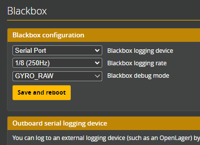

Szerintem akkor a logging device az ne Serial port legyen: SD -s gépem még nem volt, belső memóriánál nekem ott "onboard flash" kell.
De ha csak az van, akkor gondolom a ports fülön ki kell legyen választva a Peripherals oszlopban az egyiknél a Blackbox logging. A FAT32 elvileg jó neki, más tippem nekem nincs. -

Spec
Sirandrish #73302 üzenetére
Na, hát éppen ezért kérdeztem én is, mert így rohadtul nem egyértelmű a dolog.
Egyébként a Tello egyértelműen nem játék. A gép leírásában van az alábbi rész:
Megnéztem a konkrét EU-s szabályozást, az sajnos nem adatrögzítést említ, hanem egyértelműen kamerát / szenzort.
És mivel nem játék, és van benne kamera, ezért elvileg "Open A1"-be esik, és kell hozzá "Drone operator registration" és "Complete the training and complete the exam". És minimum 16 éves kor felett lehet használni.
Viszont az Open kategóriára én azt találtam, hogy magát a drónt nem kell regisztrálni.
"Do I need to register my drone?
Unless they are certified, drones do not need to be registered, but you, as drone operator/owner, must register yourself."
Most akkor kell, vagy sem? -
Sirandrish
legenda
Hát a drónozás jogszabályai elég keszekuszák, amire a Magyar állam rátesz még vagy 45 lapáttal, de hogy csak a leglényegesebbel tisztába légy így bemásolok ide valamit, és kiemelek pár mondatot ami válasz lehet a kérdésedre..
JÁTÉK
A pilóta nélküli légijárművek között is vannak olyan eszközök, amelyek a játék kategóriába tartoznak. Játéknak nevezzük azt a pilóta nélküli légijárművet, amely megfelel a játékokra vonatkozó előírásoknak, 120 gramm alatti maximális felszálló tömegű és adatrögzítővel, például kamerával fel nem szerelt, továbbá a távpilótától legfeljebb csak 100 méterre képes eltávolodni.
NEM JÁTÉK A DRÓNOD
Abban az esetben, ha a játékokra vonatkozó feltételek közül csak az egyiknek nem felel meg a dobozod tartalma, akkor pilóta nélküli légijárműről beszélünk. Itt már nem számít, hogy van-e rajta kamera vagy, hogy milyen távolságra tud elrepülni tőled. Ami viszont továbbra is számít, az az MTOM, azaz a maximális felszálló tömeg.120 grammnál nagyobb, de 250 grammnál kisebb MTOM esetén a következő feladatok várnak rád:Nyilvántartásba kell vetetned az UA-dNyilvántartásba kell vetetned magad, mint UAS-üzembentartóTávpilóta vizsgát nem kell tennedNincs minimum életkorhoz kötve a műveletek végrehajtása, de 16 éves kor alatt szülői hozzájárulás kell
Szóval a súlya miatt meg a wifi miatt játék lenne, de kamera van rajta ami miatt már nem az. Ezek a szabályok viszont csak a 120grammnál nagyobb gépkere vonatkoznak, ami miatt ugye elvileg a Tellora nem...de ott a kamera....
Egy érdekes cikk részletei a DroneHungary oldalról...
Ő azért vágja a témát..
"Tudtátok, hogy létezik Pilótanélküli játék légijármű? Nos igen, ez a fogalom létezik Magyarországon, aminek vannak feltételei is, hogy ezt valami megkapja. Az első és talán a legfontosabb, hogy nem rendelkezik adatrögzítő eszközzel, ez egy érdekes megfogalmazás, mert nem azt mondják, hogy kamerával. Itt van egy érdekes jogi hézag, mert sok olyan eszköz van amin a kamera csak az irányítás miatt van rajta, de nem képes rögzíteni. Rengeteg ilyen kicsi drón létezik, pl a SYMA drónok nagyrésze, de ilyen pl a DJI Tello is. Ilyen drónok esetén egy applikáció segítségével tudjuk irányítani a drónt, viszont ott már tudunk képet vagy videót is rögzíteni, szóval kitudja, hogy ezeket pontosan hova sorolja a törvény."
És még neki sincs halvány lila gőze se hogy a Tello akkor most konkrétan mi
Sok sikert -
Spec
Sirandrish #73300 üzenetére
Köszi a válaszokat! Ez elég viccesen hangzik, erre a kis drónra vonatkozóan... Főleg, hogy úgy is ajánlják, hogy kiváló kezdő drón gyerekeknek. Eléggé ellentmondásos, mert a doboza szerint 14+ os, vagyis nem is gyerekjáték ez alapján. Ha jól tudom a drón vizsgához is 16. betöltött életév kell, szóval gyerek elvileg nem is használhatja. Akkor hogy lehet ajánlott kezdő drón gyereknek? Na mind1...
Akkor ha jól értem, mivel ez az EU-s szabályozás alapján 250 gramm alatti "Open" kategória, azon belül is A1, így magát az eszközt nem kell regisztrálni, bejelenteni, csak nekem kellene egy drón vizsgát letenni hozzá?
És mi van ha leragasztom a kameráját? Akkor is kell?
