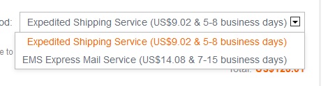

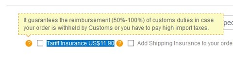

Hát nálunk 27% az áfa, akkor mindenképpen vám biztosítással kérjem? Kifogja fizetni a banggood?
Teréz Atya
syler123 #36091 üzenetére
Szerintem mindketto lehetosegnel futarszolgalat hozza, ugyhogy AFA + kezelesi koltsegre szamithatsz. Amennyiben ez tobb mint 12 dollar, akkor igen, a tariff insurance a baratod.
Szlovakiaban az AFA-ba a szallitasi koltseg is bele szamit, 150 dollar folott meg bekacsint a VAM is. -

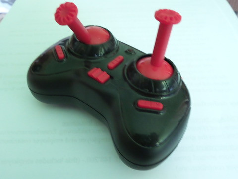

Ehhez a gimball pöcök moddoláshoz (csak a példa kedvéért) az alábbi anyagokat használtam fel:
- Cipő merevítő műanyag cső (új cipőből, ami mindenki másnak szemét)
- Műanyag fogpiszkáló (külföldről hoztam, a munkahelyemről)
- Piros szívószál....és lehet röhögni....

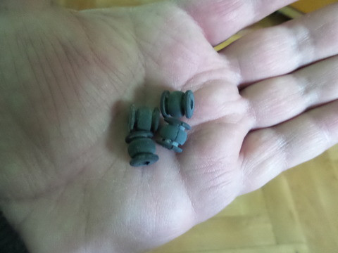

Jajjjj! Már hogy lehetne lecsó??? Kamerakocsonya!
Baku
Évekkel ezelőtt egy meghalt cd meghajtót szétszedtem, mielőtt a kukába küldtem volna, gondolván, hogy lesz benne néhány apró holmi, ami később jól jöhet majd....
(Hallgatok is érte itthon eleget, mert pincétől a padlásig tele van minden ilyen "majdegyszermégjóleszazvalamire" lomokkal....)
Nos, tegnap egészen véletlenül a kezembe akadt a doboz, amiben a felboncolt cd meghajtó földi maradványainak java lapult...Gondolom az ittlévőknek nem kell mondanom, ebből mi készül majd:
