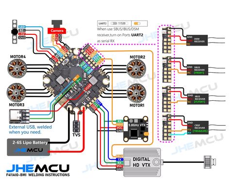

de meg mindig nem ertem HM FC + VTX diagram alapjan most forditva van bekotve Jhemcura!szoval valahol a kabel rajz nem ok!
valszeg HM-nel van forditva csak mivel ez ott az FC-en is forditva van
es mukodik nem bukott ki ez a gebasz....
csak akkor ha atkotne az ember masik dronra!vagy vmi ilyesmi.....
vandor01
Peaceliker #72890 üzenetére
lekottem a vegen a Smart audios kabelt de ugy sem akarja....
lehet a VTX tablat a 2,0 lecserelem 1,0-ra?
de az az FC en van..... -
vandor01
Peaceliker #72887 üzenetére
nos kibanyaztam egy masik VTX -et azaz megcsapoltam az Audio jelet
azt kottottem ra az FC -re es ott mukszik....Szoval az FC = OK
De HM VTX a Jhemcuval baszik.... mas setupban pedig megy!
akkor mindig lehet kabel gebasz.... a sarganak nagy az ellenallasa?
pl az uj csatin aram megy at pl a VTX kap aramot...
de VIDEO nem biiir atjutni a VTX-be?? de mind a kettonel ugyanott rosz a kabel?
tokom tele van...
valahol valami arulas van!Jhemcuban meg sotetseg Itt a szokasos kotes kamcsi keresztul a VTX-en
vandor01
Peaceliker #72884 üzenetére
ja megvolt atraktam a setupot masik FC-re ott faja!
Camera/VTX kabelek OKmost a ket setupot kulon epitettem
1. a kamera keresztul a HM VTX-en ra az FC-re OUT/kek-et hasznalva
2. a kamerat direkt az FC re kotottem OUT/kek-et kiiktatvade sehol nincs minimum az OSD a feketen.....
de amugy ha barmi hiba lenne a kamerannal/kabelnel?
attol meg az FC tolna az OSD textet a VTX-re
es ha mast nem is de feketen a vilagito betuket latni kene....meg mindig vmi setup hulyesegre gondolok....
lehet ez a Support Analog Digital bekavar valahol?
de nem olyan bogyi ez!! mashol sity suty megy minden fele allitgatas nelkul
itt meg fekete kepernyo.... -
vandor01
vandor01
Peaceliker #72881 üzenetére
Auto ra van allitva... de azert vegig zongoraztam hatha lokest ad neki!
amire gondoltam hogy maga a video jel kabel a "sarga" nem viszi fel a jelet?
de mind a ket setupnal egyanott a ket kulonbozo de uj kabel lenne szar?...
aramor felviszi csak az audio van befosva??Na mindegy ma lecsekkolom ezt is!
probalkozom ma meg....
irtam az eladonak...
meg a jhemcura is rairtam...
mert ha altalanos a hiba?
mint elottem vasarlo francia gyereknel is! o is reklamalt pont et miatt!
de ha nem altalanos hiba mindenkinel? akkor ezt ba...hatom!ez most egy ujabb szeria nem az 6000-es hanem a BMI-is!
azt lehet elbattak valamit???de lehet csak en benazok

épitett mar vki ilyent?
JHEMCU GHF411AIO BMIFRLogistics: AliExpress Standard Shipping
The card does not work, it starts in DFU as soon as I connect a battery and there is no video output so OSD initulable
08 Sep 2022 23:07mindent fajan beallitottam.... de nekem sincs kimenő VIDEO jelem!
fekete kep van a szemcsin OSD text nelkul szoval valszeg az FC-bol nem jon a video jel!
2db FC van es egyforma fekete a kep
van jo par darab VTX meg kamerak meg kabelek....
amik mas FC hez csatlakoztatva vidam toljak az FPV kepet OSD vel...arra gyanakszom rosszul adtak meg a VIDEO jel forr padjat?
vagy valahol valami beallitas?
lehet analog-digital setup??mar frissitettem a VTX tablat
aztan flasheltem az FC-t is!de semmi video jel.... egyikrol sem!
valami jo otlet??
