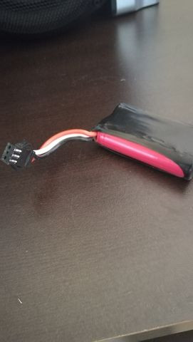

Hogy tudom leellenőrizni, hogy jó e? Azon kívül, hogy a szemüveg 40 csatornás, a gép meg 48 ha jó látom. Bár a szemüveg itt van már kb fél éve, az m80s meg már úton.
vison
Milyen csatlakozó kell ehhez a kábelhez, hogy 18650 es vagy akkuval, vagy ezzel az akksival: -
csmat
SpydeR3412 #60063 üzenetére
Ja jó, akkor feleslegesen aggódtam.
Hogy tudnám megoldani, hogy a szemcsi 18650-es akksival mukodjon?
Ezek vannak hozzá: -
