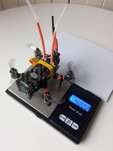

vandor01
Peaceliker #72624 üzenetére
a heten megjottek a smart16-osok.... egyik repulni masik tarcsi alkatresznek
szet is boritottam oket raraktam a sajat hulyesegeimet
- femcsavarok a toronyba
- beeper es Xm+ felizzitasa
- a motor aljanak megerositese a vazon
- a motor tekercsek megragasztasa belul puha ragasztoval
- a shaft a proptengely ragasztasa a haranghoz
- xt30-as csati kondival
- faja kis leszallotalpak ra
(csunya de legalabb hasznos razosabb landolasnal)
meg is lett a kis gyuussz 42gramm : [link]kb ugy repul mint a 2S 1020-as kefes 62grammos szerkezet erzesre a vegsebesseguk egyforma lehet sac/kb 40km/h viszont jobban reagal a stickekre de ez johet abbol hogy mas a technologia..... nos jobban is vonyiiit!
2S Smart16 vs 2S 1020 kefes
42g vs 62g
1,6coll vs 3coll
80-90e rpm vs 35000rpmkb felpercel kevesebbet repul azonos aksival
2,5/3,5perc vs 3-4pde ennyi eleg is.... igy tudom felvaltva hajtani oket azonos aksival....
