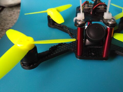

vandor01
-Ronnie- #68372 üzenetére
nalam akad mindez amit tervezel epiteni!
Leader 130-as HAKrc ESC-vel 3 collos gemfun 3035 os proppal 1207-es RCinPower motorokkal!
A 1207/6000KV 4Sre gondoltam 2,3" proppal de elfustolta a 15A-s ESC-et ezert realizaltam a helyzetet..... a kinai azt irta (ott a tablázat) ez akar 3collon 4S-en is mehet ahol 17Ampert vesz fel.... reméltem 2,3" on eleg lesz az Emax 15A! ami bir akár 18-at is.... hat nembirt vagy az RCinpower motor kivan 20+Ampert??? annyival tobb kell neki a tablazatban szereplonel amennyivel nehezebb a motor mert a kinai 6,4grammot hazudik ra..... és igy meg talan a 3coll 4S 17A igaz is lehetne...... de a motor 9,4gramm! +50%-al tobb mint amit a kinai hazudott szoval akkor talan a 17A felmehet akar 25A is.... 2 perc alatt megolvasztotta a gepet és ki is gyulladt!Na de a Leader130! a motor elég combos 3S-en 6000KVval is.... HA 7500KV már lehet sok lenne ugye elég nehez motor 9,4g! csak feleslegessen zabálna! Szoval 3coll 3S 6000KV... elég jo! 116gramm plus nagy aksi 3S 1000mah turnigy 92gramm.... visszi mint állat 7+percig es az elso 1/2/3 percig ki lehet tolni a szemét kb a 20/15/10sec utan jon a volt drop!
tervezek ra 80 grammos 3S 850-est venni HV-s turnigy boltota masik eresztes!
Ha 4S akarsz sajna akkor a motort 5000KV ala kell tervezni ha 5000-es? akkor nem lehet tobb 7-8 grammnal! en az occco es mar bevalt cuccot preferalom Full Speed 1106/4500KV.... keszulodik! Varom a motorokat innet: occccoo!
Nalam az FS bevalt mind azonnal mukodik beepites utan es meg egyet se kellett kidobnom valamelyik a 3dik szezon fogja kezdeni....van 20db 1104/7500KV max 3S de birja a 4S-t is! csak 5gramm!
ebbol a 1106C2 bol is lesz vagy 20db kabellel egyutt 6.6gramm.... CSAK 4S re a Leader120ba fog menni kicsit atalakitva! annyira hogy a 3collos prop -1mm-ert manikurozve befer a vazba!masik a kamera!!
ugy rakja be az ember ha borulas van akkor lehetoleg vedve legyen viszont? meglehet szokni, hogy a kepbe belelog az oszlopvege de ha megoldhato? akkor inkabb NE!
van a mikro kamera 19mm széles meg van nano meret az 14mm.... ahoz hogy az oszlopot ne lasd? a kameranak be kell fernie a ket oszlop koze hogy meglehessen akar 50fokra is donteni. Mert ha nem fer be akkor hatrabb kell rakni hogy ne akadjon bele az oszlopba viszont akkor benne lesz a kepben az oszlop teteje!
szoval 19mm-es kamerahoz a (M2) ket oszlop kozep minimum 24mm kell lennie de ha tobb inkabb jobb..... de ha kisebb? akkor mar csak a nano megy be ugy hogy oszlopmentes kép legyen.... itt van ez a vaz itt elol a ket szolop kozep kb 28mm lehet.... nagyon ugyesen oldottak meg a kamera helyet!ja es van emax1306II 4000KV
meg 1407/4100KV BrotherHobby
BH vadállat de az emax sem sokkal marad el! kb csak olyan 90%-os! -

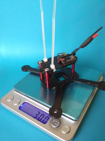

Köszi a válaszokat, akkor nekifutok még 1x, kicsit bővebbre eresztve.
Szóval egy könnyű 3" lenne a cél. 3S elég, fák közötti hülyéskedésre is jónak kellene lennie, ezért nem akarok 1407 motorral szerelt 4S erőgépet, nem nagyon tudnám hol (ki)használni. Annak már gondolom hely kell.
4S is szóba jöhet esetleg később, de max csökkentem a propméretet 2,5"-ra. Azt bírnia kell (N.Burns barátunk tesztelte is 2,5" 4S alatt és nem panaszkodott rá). Ár is fontos tényező lenne, Emax 1106 4500kv tök jó lenne, de közel 20.000Ft. 3S akkum sincs még a géphez, szóval arra is kellene némi keret.
Váz Leader 3-ra gondoltam, micro kamerának bele kéne férnie, arra rá akarok próbálni mindenképp. Eddig AIO-k és Caddx eos volt a maximum, de annál picit jobb képminőséget szeretnék.
Akku méret: jó lenne ha az 550mAh-ás 3S elég lenne neki, de lehet a vége a nehezebb 650-es lesz. 3 perc közeli repidő is elvárás lenne. Tömegre 95-100g körül számolok, akku nélkül.
Propeller HQ 3x3x3 vagy Emax Avan mini, mert nincs túl nagy választék. Annyit találtam ezzel a 1304-el kapcsolatban, h melegszik ilyen proppal de nem vészes. De ez megint szubjektív, nálam jobb lenne ha egyáltalán nem tenné.
Ideálisat motort megtaláltam, a GEPRC GR1206 személyében, de az is drága. Persze ha nagyon nincs más lenyelem a békát. :) Esetleg Amaxinno 1106 amit még találtam, de az is drága és nincs róla semmi infó. A paraméterei viszont nagyon jók és könnyű is.
Hát kb ennyi, köszi h meghallgattatok.... -

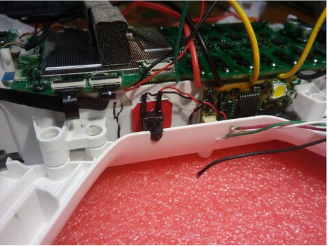

MR007RM
tirszin #68368 üzenetére
Láttam videót a drónommal kapcsolatban(gondolom a többinél is így van), hogy ügye a két hátsó lábban vannak az antennák. Az egyik oldalon a 2.4 a másikon az 5.8.....és annak az antenna kábelét cserélték hosszabbra.
[link] Valami ilyesmire gondolok. És még pár hasonló barkács. Akkor majd a későbbiekben megpróbálok ebbe az irányba is elmozdulni. -

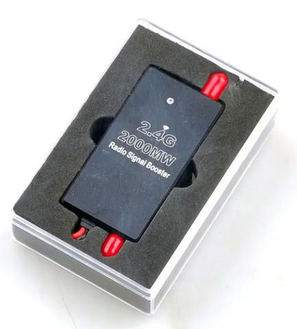

Rendeltem egy ilyet . Ahogy néztem ehhez aksi is fog kelleni ugye?

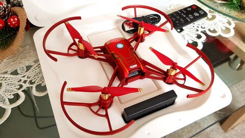

blu79
KillHates #68352 üzenetére
Szia, gondolom a tello fpv progirol van szó... ? Megveszem mindenképp mert ez a programozhatóság érdekel
. Bent még nem repültem vele de hamarosan kiprobálom bent is....
A qr kódos programozás az benne van abba az appban vagy az külön lehet ? Erről még nem hallottam... -

blu79

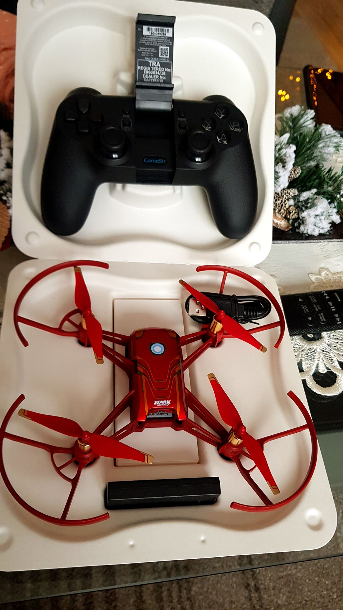

Sziasztok, tegnap voltam tello-t reptetni , nalunk a töltésen 2 aksit vittem magammal (belső zsebben) , az eredetit meg egyik alist , jelentem mindkettő jól vizsgázott , megvolt a bő 10 perces videózás és kb 8 fok volt enyhe szél , de tényleg enyhe .... néha mikor picit erősebbre váltott (széllökés) a tello egy helyben maradt .... vagyis nem tudtam visszahozni (széllel szemben) de amint elmult már jól irányítható volt szóval nagyon enyhe szélben még ok. A felvétel néha szaggatot de ez is kellemes meglepi volt mivel a yt videókon jóval több , nagyobb szaggatásokat láttam ... a videó minősége is kellemes csalódás mert sokkal rosszabra számítottam... én egy Galaxy Note 8-al használom meg a GameSir , hát éppen elfér
. A csatlakozásokkal nincs gond , amint bekapcsolom már csatlakozik a wfire bluetoothra ...
Szeretném megköszönni nektek hogy segítettetek és ezt ajánlottátok ebbe a kategoriába , elnyerte tetszésemet és élvezetes kis drón ...de már most érzem hogy jöhetne egy mavic mini

Nemsokára itt a Karácsony és birtokba vehetem én is a kis Tello-t (Iron Man)
. Ali-ról már megjött a táska töltő és akku kombo
, a repeater is elvileg az országban van csak nem kézbesítették még
. A hidegbe simán lehet reptetni ? Mármint az akkura gondolok .... vagy inkább jobb ha kímélem?....
Biztosítást hol érdemes kötni ? Lépjek be a DOE-ba ? Ott 9000ft/év ha jól láttam de a neten láttam már ilyen 3ezer körül.... -
