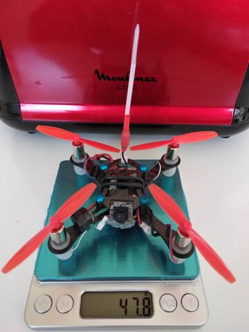

SpydeR3412
vandor01 #69331 üzenetére
Nekem ~10g-al (63.6g) lett könnyebb az újjá épített tyro, bár már így is messze vagyok a gyári 47.9g-tól. Nincs motorvédő, meg nem dobozos vázban van, de elég masszív jószág lett ez is. Apróbb beállítások még hátra vannak, de már közel a cél a számomra tökéletes 2.5"-hoz.
2. Tyro teszt videó -

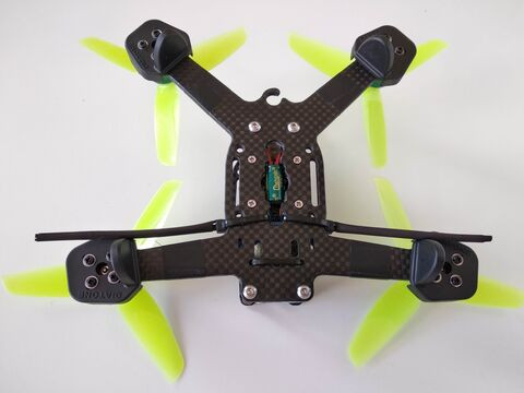

vandor01
vandor01 #69340 üzenetére
nos egy ESC es egy moci kuka.....
kb 1 orat filoztam szetbontsam vagy legyen 3S vagy javitas!?
3S bol? van egy kalappal....
szetbontas? mihez kezdek KV4500-al? az csak 4S-re a jo játek
kapott inkabb egy uj tornyot 20/25A a 12/15A helyett
aztan had menjen amig ujra nem fustol.....
lekapargattam a fustot ahonnet lehetet azaz hagyta magat...
sajna muanyagba beegette magat.... es meg mindig egett amper szaga van -

vandor01
en fogom a "szemetes" kabeles zacsimat azt turok belolle pl Xm+ hoz 3 db kulonozo szinu kabeldarabot... csak 5V-s... UARTtokon nincs is tob 5Vnel....szo barmelyik jo lehet... szinhelyesen beepitem piros/fekete/vmi szines...
de pont az Xm+ hoz adnak 2db 3tuskes pinecsket is.... szo kabel se kene?
de akar a LED hez az LC filterhez a beeperekhez is adnak vmi darabkat (90%)szoval ember epitkezik es az 5mm nel nagyobb maradvany kabeket gyujtogeti (mint vmi beteg nyugger) pl amik leesnek a VTX rol a motorrol a csatikrol... innet onnet igy mindig akad vmi darabka a kovetkezo épiteshez

ugye vannak tarcsi antennaid?
ezt kb 2sec alatt ledaralja a prop....! nem is kell borulnod csak egy kis flipflap azt a szel befujja az egyik prop ala azt... catcat..... mehetsz keresni a gépetvan halom verzio amivel meg lehet oldani..... lehet venni vagy nyomtatni tartokat etc etc...
a szegiiiiny ember antenna tartoja a kotegelo na azt nem kell meg kinabol se rendelni csak a legelso villanyasz botba bemenni azt venni...... es ugye nem art hozzaerositeni valamivel ha nincs heat shrink akkor szigeteloszalag is megteszi..... azt hogy mar neked hol tetszik???
a labara erosited? vagy mehecske verzioban a tetejére?? a te dontesed!labra
mehecskeben... konnyu gépnel akar vedelem is kisebb boruláskor... -
ot93
Ez az antenna elhelyezés mennyire jó? Az egyik ugye függőleges, a másik meg majdnem vízszintesen megy hátra ... [kép]
Illetve ha heat shrink nélkül hagyom, az nem gond, ugye? -

vandor01
nos a kedves armattan 1 honap alatt sem talált postat ami 5dollaret elhozna egy 20grammos levelet na persze 20dollarert mar volna posta.... k..be! 20dollarert a magyar posta vagy akarmelyik Ny-ejropai is kivisz egy 20grammos becsomagolt vazat.... EZT
ennyi ido alatt nekiallok azt kifaragom magam egy carbon lapbol.... max 2x8 ora azt kesz lennek veleNos igy a 3collos kicsit kesik mig postas nem jelentkezik 5 dezsoert
..... Vegul a tartalék cuccombol.... 2,5 collos lesz a projekt maradt a jo bevalt Diatone 115-os vaz sajat fedlappal
lesz egy 3S Tyro motoros 1104/8600KV 5gramm
masik 4S GEPRC motoros 1105/5000KV 6,1gramm -

vandor01
SpydeR3412 #69308 üzenetére
pedig most a legoccobb a kefes játék szinte felebe kerulnek a cuccok mint a hype idejen 3 eve! most épitettem mindenfelefajtat olyan mocival amik akkor nem nagyon voltak 1S_8523 2S 8523, 1S_1020 es 2S_1020 sooot van mar 1022 is!
egy vaz 5 ejro egy FC 5 ejro plus szallitas a RunCamN3 1,3g es jobb mint az akkori AIOkrepidoleg es sebesseg szempontjabol a 2S-t ajanlom maximum 20grammos aksival pl a Turnigy 2S 300mah 17gramm repido 2S1020 4 perc vagy 2S8520 4,5perc
mondjuk a 2S kefes motornak kisebb az elettartama kb fele az 1S nek!
3-5oranyi az osszes repido! a 2S 8520 MD feliratos mocinak mint ami pl Hubsan ban vagy KingKongos konfigokban van!2S 8520.... na ez mán 3 éves most kapott uj kamcsit es vtx-et! REPULÉS
1S 8523 RCn3 100mm vaz 65mm prop Xm+.... REPULES
1S 1020... RCn3 120mm vaz 75mm prop Xm+... REPULES
2S 1020 RCn3 120mm vaz 75mm prop Xm+... REPULES mar mar szinte 1102!?
