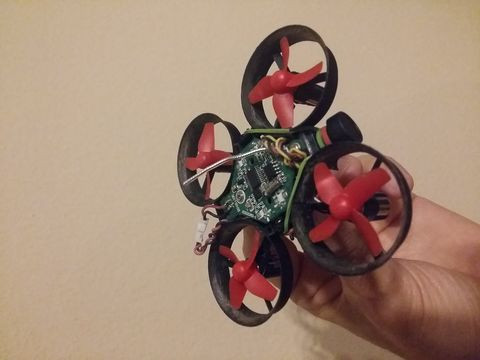

na akkor az én sztorim hátha valaki tanul belőle:
még nyáron vettem egy flyegg100-at ami 2s-el proguarddal "elvileg" jó lenne bentre.
nemrég kb 10 dolcsiért vettem egy f36-osat is, én sokkal jobban szeretem az f36-ot de kb ezek az érvek ellene / mellette:flyegg100:
elvileg ez az egyik legcsendesebb micro ( ez még a teljesen zárt motoros verzió, pár embernél törékenyek a motorok de nálam nem volt gond), de így is túl hangos nekem bentre.
propguard nélkül azért elég veszélyes bútorokra, pl sörösdobozokból kirakott szlalompályánál simán kivágta a doboz oldalát
a propguard jó, de nem olyan jó mint az f36-osé, függönyöket azért nem szereti
sokkal de sokkal gyorsabb 60nm-en már túl gyors is pillanatok alatt falakba ütközök
acro-hoz kicsi a belmagasság vagy a tudásomf36:
nálam még törhetetlen és nem tesz kárt semmiben
jóval halkabb ( kutyát se zavarja)
sebességre pont elég bentre, LOS-ban kamera nélkül baromi jó kamerával kicsit lassabb de még elfogadható
a gyári táv szerintem egy kalap szar, hiába mondják hogy "kihúzható" a kar kb semmit nem változtat, a trim funkciókat nem tudom hogy miért de nem menti el, mindig újra kell trimelni ( vagy mozgatnom kéne a kamerát de már fejből trimelem) esetleg ha erre tud valaki megoldást mivel lehet "menteni" az jó lenneaz akksik azért f36-hoz jóval olcsóbbak (5 db 15USD vs 1 db 6-7USD), repülési idő kb egyforma 3-6 perc mindegyikkel
árban az f36 kb 10USD + 15 USD a kamera. A flyegg kb 100-as volt és még a vámot is beszoptam.
f36-hoz most jön még egy új FC hogy lehessen nomális távval irányítani (20USD-30USD ha kell osd)
új motorok bele: f36 10-20USD négy darab flyegghez 12USD egy daram bár még egy se füstölt el egyikben sem)azért így is a fele lesz a flyeggnek az f36-os de mindkettő másra való flegg megmarad kerti játszósnak, F36-meg bentre.
rendeltem egy E011C-t is a biztonság kedvéért (meg mert a haverokat szeretném idegesíteni vele karácsony alakalmából) ha gondoljátok összehasonlítom majd szívesen az F36-al ha megérkezik.
gondolkoztam egy 1S brushlessben is de az ár-érték arényban, a tesztvieók alapján nem láttam mi az előnye és így is 20-30 dolcsival minimum drágább lett volna 2S meg már van és tudom hogy nekem nem vált be ilyen kis térben, főleg mivel sok a bútor / lámba amit kerülgetni lehet -

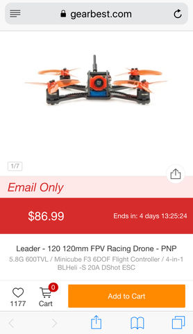

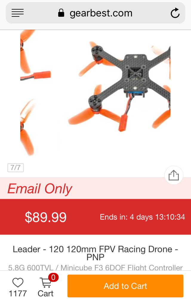

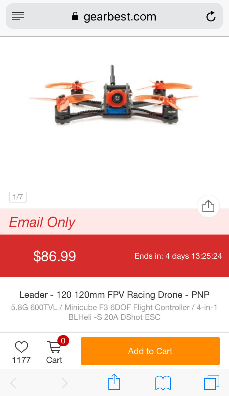

Már majdnem rányomtam a rendelés gombra egy jövőbeli Leader 120-hoz
Randy kuponnal 3 db let volna 11$. Így nem csoda hogy ilyen olcsó…Kezdő fpv vitához:

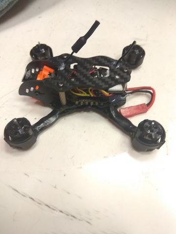

én augusztusban rendeltem a kezdő pakkom, mindent végigolvastam, akkor még nem nagyon merült fel az 1s bl lehetősége, mindenki a QX95re esküdött.
Ennek is megvoltak a kis bütykölős nyűgjei, pláne a vezérlővel gyűlt meg a bajom: ha a legújabb CF vagy BF került fel, random előrebukfenceket csinált nagyobb gázadásnál. Muszáj volt visszarakni a gyári CF 1.13-at, csak azzal repült stabilan.Nekem eddig bejött, csak egy motort kellett eddig cserélnem.
Videóm a parkban (acro)
Videóm a lakásban (angle)Egyébként nagyon strapabíró, rengetegszer mentem neki dolgoknak, főleg propguardal.
Egyszer tört el az első karja, de ott keményen benéztem egy fát
Lásd itt -

AMDaZERG_1
Azon tűnődöm, hogy miután szét van szedve az X220s az akkut alsó, vagy felső rögzítésűre csináljam.
Mit befolyásol, ha alulra rakom az akkut? Nekem jobb lenne abból a szempontból, hogy fent az akkut nem kell benyomorgatnom az antenna és a kamera közé. Miben jobb, ha alul van? Ami hátrány lehet, hogy landoláskor néha kalapálgatva volna az akku. -

Geller72
AMDaZERG_1 #49316 üzenetére
Ki lehet valasztani a boardnal, hogy milyen kell. Integralt. Telefonrol irok, ha holnapndelelott jo, akkor megirom privatban.

AMDaZERG_1
Geller72 #49314 üzenetére
Leírnád hozzá a beszerzendőket?
Nekem ugyan FrSky fog kelleni. Elvileg egy plusz vevőm volna is hozzá.Feladták végre GearBestnél a Leader 120 -am
pedig utóbbi levelemnél még távolabbi időpontot jelöltek meg. Ugyanis már ajándékot követelgettem, amiért annak ellenére, hogy üres volt a készletük azt jelölték, hogy van raktárban.
Geller72
AMDaZERG_1 #49311 üzenetére
Mindent ki lehet cserelni rajta. Fc,mocik,kamera pakolhato a masik fc-re es hasonlok. Nekem van itthon minden belole, flysky-hoz. Pc-re kotheto es van acro is.
Haugland
Szinte teljesen uj vagyok koztetek. Nehany napja kezdtem olvasni a forumot es nezegetni az ajanlott gepeket.
En is ezt a Leader 120-t neztem ki es ezzel kapcsolatban szeretnem kikerni a velemenyeteket -> Ti milyen taviranyitot es vevot ajanlanatok hozza?
Nem celom a versenyzes, ellenben szeretnem a lakhelyem kornyeket bejarni madartavlatbol FPV -ben. A terep dunaparti kornyezet lenne fakkal, bokrokkal, stb.
Nem maganlaksertesre palyazom, hanem tenyleg csak a madartavlak efdekelne.
Nem akarok kulon kamerat cipelni a geppel, HA ennek a gepnek a kamerajat lehet jobb minosegure cserelni es rogziteni is a kepet valahogy.Ha jol ertem, akkor a linkelt hirdeteshez, nekem meg szuksegem van egy:
Ado/vevo parosra.(magas hatotavval)Plusz, mivel kezdo vagyok, ezert kelleni fog meg egy szemuveg + tolto + esetleg mas prop. es turelem es tanulasi szandek.

AMDaZERG_1
F36
Próbálom behatárolni a hatótávját, de még nem jártam sikerrel
A munkahelyemen próbálgatom, hogy 70 méternél már falba ütközik, mivel ekkora a zárt terület.
30 méter van meghatározva gyári adatok között, de annak többszöröse
Kamerát meg erre rátenni... hm... Vánszorogtatáshoz optimális, meg magasságvesztéshez, mert szerintem minden biz..basz rárakásával csak üzemidő, sebesség, reakció megy veszendőbe. Kezdek megtérni, mert én aztán tényleg kedvemre minden csilivili dolgokkal telepakolom a gépeim
Ma pl. melóhelyen reszelgettem, csiszolgattam az X220s alsó és felső lemezeit, és azt néztem közben hol lehet még lefaragni, hogy súlyt szabadítsak felIndokolt, mivel ugyebár nekem dupla mindkettő a strapabírás érdekében. Sikerült is elég sok "felesleget leszednem róla". A GPS megmarad, de új könnyebb vezetékeket fog kapni, valamint a tartórészéből is tovább könnyítek, mert indokolatlan tömegek vannak rajta. A motorokat azért rajta hagyom, pedig az akku után azok a legnehezebbek

Geller72
Leader 120 gearbesten 79.29 Euro pnp email only.
