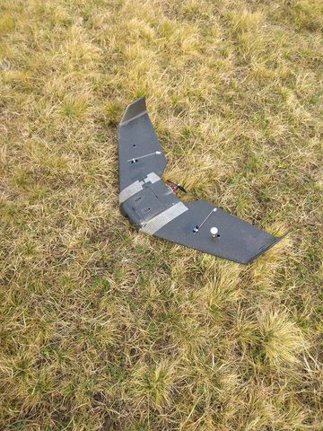

varadigabor
Na berepültem a dögöt
Majd legközelebb csinálok Dvr-t, akció kamera helyén jelenleg 14-es csavar van 3 anyával
Első próbánál szépen elment a videóm, mert csak 25 mw volt a VTx... (20perc keresés a szántáson) másodiknál már csináltam pár kört meg 1 db rollt, de csak horizontba mertem vele menni. Angle az valami borzalom, így is olyan nehezen fordul meg mint egy csuklós busz. Eldobni azt hittem parásabb, de tök egyszerű.
