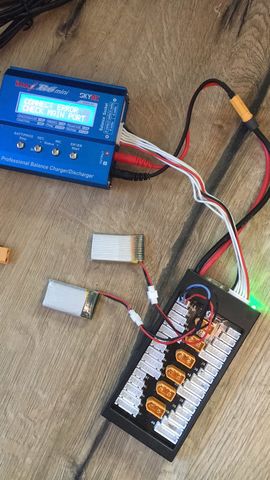

Miért kéne kétszer rákötni? Ha csak 1s aksiról beszélünk akkor elvileg is értelmetlen balancolásról beszélni. Rá kell kötni a normál töltő áramkörre (az XT60-as csatikra) és tölteni.
Ha külön akarod látni a cellák feszültségét akkor pont 1s aksikra van ilyen megoldás, azt korábban linkeltem.
De az egyébként speciális. Általános esetben egy paralallel boardon nem lehet ilyet külön nézni.
vandor01
Geller72 #51335 üzenetére
hogy nem az én nappalimban van?
szerintem kell neki egy "fake" rakotes a balance boardra
mert mikor 1S nel nagyobbat toltesz akkor 2x kotod ra az aksit
balance+tolto kabel..... es itt 1 aksi csak 1x van a blance boardra rákotve
valahol le kell minimum 1db aksit agaztatni es beletolni xt60 ba!

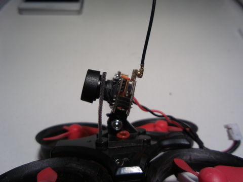

Baku
SpydeR3412 #51327 üzenetére
Úgy látszik .... de nem....
Ragaszkodtam a kamera szögének állíthatóságához (úgy kell nekem, mert ettől lett nehezebb a feladat....)
A tartó csonkjára csináltam egy elektronikai alkatrész tokozásából kivágott U alakú kengyelt, ami biztosítja a dönthetőséget. (Természetesen az U az fejjel lefelé értendő )....
A kamera 2 panelje közé enyhén meglapítva könnyen betolható egy régi szívószál. (Azért fontos, hogy régi, mert a mostaniak 6-8mm átmérőjűek, ez viszont 2,6mm kb.....)
A szívószál belsejébe pedig kellemesen szorulósan betolható a fültisztító pálcikája (2.5mm), ami mint egy tiplit, szétnyomja a szívószálat, és atombisztosan befeszíti a 2 panel közé ....
A fültisztító pálcika csonkját rádolgoztam a fordított U tetejére egy passzos furattal, de előtte kiperemeztem, és a perem két szemben lévő szélét levágtam (tehát egy futópálya alakú peremet kaptam ). Ez azért fontos, mert ez a perem befekszik az U tetejébe, és így nem tud elfordulni....Egy kicsit "tojáspatkolós" meló, de élveztem ....
Sikerült érthetően leírnom???

vandor01
acel csavar helyett muanyagot.... es vmi vedelmet kore!
mert ez az elso leesesnel torik... de tudom nem baj van maaasiiik
pl ilyen cucc igaz ez aranyaron van BG-en volt vmi 2ejroert ano [link]
es meg a muanyag "lego" fedel is fent! minek?
atom nehez az egesz igy
legofedel helyett vedelmet! -
