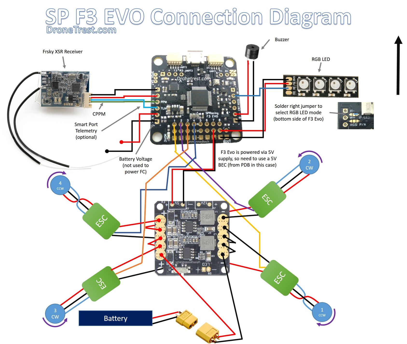

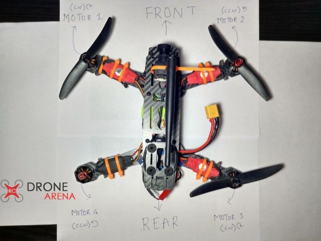

Valaki leírná nekem a Flight Controller motor sorrendet? (Tehát hol helyezkednek el a motor1, motor2, motor3, motor4) Ahány oldalt nézek annyi féle sorendben írják le, szemléltetésképpen beteszek pár képet. Szerintem az első lesz a jó, de azért rákérdezek
Később majd építgetek, legalább ne a legelején kelljen idegeskedni, hogy valami nem okés, lesz még baj elég úgyisJah hogy FC-nként eltérő?? SP Racing F3-nál ez lesz?
