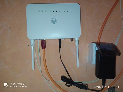

BsReiki
Köszönöm szépen a válaszokat
most már tisztább a dolog.
Alap probléma a sebesség volt, és gondoltam, hogy a Huawei-re azért van ráírva az ip cím,pass, mert bármikor betudok lépni ugyanúgy ahogy a routerembe, és ott jól betudok állítani mindent.
Például a bridge módot is, de nem tudtam belépni és a win írta is, hogy nincs ip címem. (amikor direktbe dugtam a kábelt a Huaweiből)
A szerelő se volt egyértelmű, hogy bridge módba tette, gondoltam majd jól megnézem/beállítom én
De nem enged be a Huawei, de ezek szerint nem is kell neki.Amit írtatok szerint, mára rendben kell lenni a sebességnek is, délután újra indítok mindent, kikapcsolás után 5 perc múlva visszakapcsolás és megy ezerrel
legalábbis remélem.

BsReiki
Huawei HG814A5 készüléknél ha bridge módban van nem tudok belépni a készülékbe a 192.168.100.1 ip címen?
A feleségem volt otthon a telepítésnél, és a szerelő csak hümmögött a kérésre, hogy az én routeremé legyen a főszerep.
Hogyan tudok meggyőződni, hogy a Digi router bridge módban van?

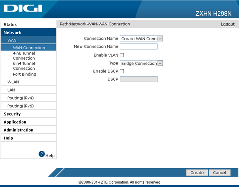

szaboi6512 #95348 üzenetére
2 évig használtam ilyen ZTE-t 500-as FTTB-t saját routerrel.
Csak beszóltam a szolgáltatónak saját routert szeretnék használni....Vagy az nézd meg a topic összefoglaló 15. Hogyan kössem be a saját routerem a ZTE-vel egy hálózatba? pontját.

Régen volt egy trükk erre.
Egy switch kell elébe, a ZTE-ben ki kell kapcsolni a pppoe kapcsolódást és marad rajta a telefon. A saját router pedig mehet ugyancsak a switchre a beállított pppoe kapcsolattal. -
Calogero
szaboi6512 #95346 üzenetére
A ZXHN H298N-t rakasd át a szolgáltatóval Bridge módba.
Utána használhatod a saját routeredet a netre, a telefon marad a ZTE-be dugva. -
szaboi6512
FTTB gigás net van a Digi által adott ZTE ZXHN H298N routerral.
Vezetékes telefon is van a ZTE routerba kötve.
Már kiborít hogy minden nap levált a kapcsolat 100 mbit-re .
Csak a restart segít, nem lett jobb FR reset után sem.
Meg lehet oldani hogy beállítok egy saját routert és arról jön a net, a ZXHN H298N routerről pedig csak a telefon?
Köszi -

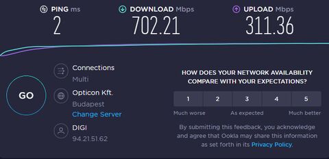

McReay
Pár napja észrevettem, hogy elég döcögősen megy egyszerre egy kis töltögetés és "szörfölés".
Csináltam pár mérést különböző szerverekhez kapcsolódva úgy, hogy közben semmi más nem használta az internetet.
[kép]
DIGINET 1000 - FTTH szolgáltatásom van. -

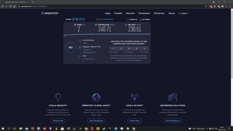

Djatis
Az lenne a kérdédem, hogy valakinek feltünte főleg Bp-n, hogy jelentősen csökkent a letöltési sebesség.
9.ker-ben lakok társasházban és szépen jött a net 7-800 néha 900 megával.
De már lassan egy fél éve lement 300 mega körül és most pár napja alig van meg a 250 mega. Cseréltem már routert is és több géppel mérte de akkor is csak ennyi. Csak a net kábel van behúzva a lakásba arra én kötöttem rá a saját routerem és abból kábelle jön a net a gépbe. Asus Mothership és Alienware gépekkel mértem sebességet. Szóval van cpu, ram és ssd is.
Tp-Link Archer Ax50 a router
