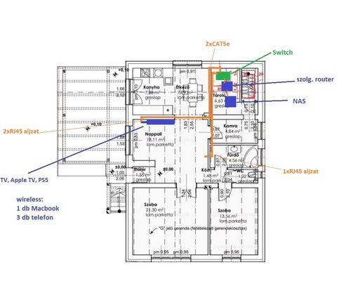

Abszolút teljesen nulla a tudásom a hálózatok terén, de egy NAS kellett már a háztartásba, így beszereztem egy DS220+t. Egyelőre a gigabites FTTH net mellé, Digitől kapott Huawei HG8143A5-re van kötve a szerver, de mivel a nappaliban három eszközhöz elvinném a netet kábelen is, ezért beszereztem egy ASUS RT-AC65P-t, mert a szolgáltatói egységnek csak egy portja gigabites.
A képen narancssárgával szereplő 3 kábel ki van már húzva, csak egyelőre nem használtam a végükön az RJ45 aljzatokat. Switchet ilyen esetben hova kell raknom? A nappaliba a 3 eszközhöz, amelyekre csak 2 aljzat jut vagy kell egy a kamrába is, az ASUS és a 3 UTP kábel közé vagy azok mehetnek direktbe a routerbe?
