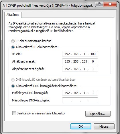

DMZ belőve,dns átírva az ipv4 alatt op rendszeren belül(a STATUS->WAN alatti DNS szerver elsődleges és másodlagos címe),dhcp aktív a routerben és a hiba maradt.Viszont mit állítok dinamikussá?
A másik ami előtt értetlenül állok.Két gépem van és mindkét gépnek fix ip-t állítok az DHCP->ADDRESS RESERVATION alatt.Beírom a MAC címemet amit az ip config/all->Ethernet-adapter Local Area Connection->fizikai cím alatt található.Ez ha jól értem a hálókártyám MAC címe?Ehhez párosítom az általam kijelölt portot.Viszont mind a LAN mind a WAN MAC címe teljesen más.Akkor nekem most melyik MAC cím kell?Kezdek teljesen belezavarodni -
Milka 78
Insolent #14335 üzenetére
Szerintem a router osztja ki az ip-met amit a cmd->ipconfig/all alatt találok és azt írtam be.Ezt beállítottam a routerbe és a winen belül is a ipv4-es opcióba.Ez utóbbiba a dns is fixálva van.Így néz ki:
A lan-os ip-nél van nálam egy kis képzavar.Oda is a jelen esetben 192.168.1.100-as ip-met érted(gondolom igen,de jobb ha megkérdezem)?
A másik kérdés,hogy ez esetben a dhcp-t engedélyezzem,vagy felesleges.most engedélyezve van,de az ipconfig/all alatt a DHCP szerinte nincs engedélyezve. -

Milka 78 #14334 üzenetére
DMZ-s beállítás a routerben van Forvarding/DMZ oda a lanos IP-det írd és enable. Ezzel a funkcióval konkrétan kirakod a géped a net felé routeres tűzfal elé. Ezzel az esetleges akadályokat talán/tiltásokat ki tudod kerülni, ha így sem megy, akkor még okoskodunk valamit.
Ja majd elfelejtettem Fix lanos IP-d van vagy routertől kapsz? Amúgy a DNS-eket beírhatod fixnek.

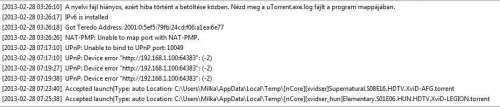

Tiszteletem!Van egy érdekes problémám.Feltettem a Bittorrent,megosztós,routeres topickban,de néma csönd és hullaszag.
Szóval...Digi 40/20 TP-741ND Win7 64(de Vistán is másik gépen is ugyan ez volt) és uTorrent 3.1(itt is próbálta több verzióst).Speed test okés,fullon megy a le és feltöltés és utorrenten belül is okés a letöltés,de a feltöltés kissé bizonytalannak tűnik,nem stabil(bár azért megy fullon friss torrenteknél). Megnyitottam a naplózást és azon belül az upnp-natpmp hiba naplózását és ez fogadott:
Mint látható a NAT-PMP felderítés kuka és az UPNP port nyitása sikertelen(bár a routeren belül nyit az álltalam beállított portot és a teredonak is nyit automatikusan egyet)
Nyitottam a routerbe külön portot és állítottam fix IP-t is(kapcsolgattam az upnp-t is),átnéztem a tűzfalat és a vírusirtót,de totál tanácstalan vagyok.rankesz kollégának szintén hasonló problémája van,tehát nem egyedi a jelenség.Az már csak hab a tortán,hogy a BH-ról visszatölteni nehezen tudok,mert az utorrenten belül állandóan nyomkodnom kell a tiltások oldását.A másik,hogy router nélkül is ugyan ez a helyzet.Mi lehet egyáltalán ez és mi lehet a megoldás,esetleg a Digi akar korlátozni.Létezik,hogy IPV6-os hibám van?Próbáltam a OP rendszeren IPV6-os ip-t fixálni,de lövésem sincs,hogy hogy kell így az automatán van,de lehet rossz irányba kapiskálok.
Észrevételeket megköszönném,mert 1 hét guglizás és próbálkozás,fórumozás után is ott tartok ahol a part szakad.
