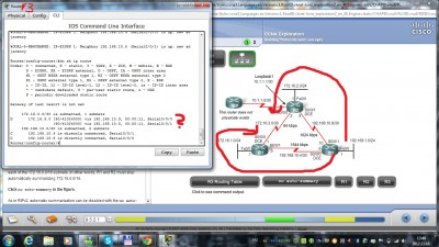

Le kell szólnom ezt a SWITCH könyvet. Sokkal gyengébb a részletessége, mint a ROUTE-nak. Látszik, hogy nem egy a szerzőjük.
Lokids
Nemtudom rávenni a L3-at, hogy routolja tovább a routernek a belső hálózatot.
Elvileg ezzel kéne megoldnai nem?route ospf 1
network 192.168.0.0 0.0.255.255 area 1Az L3 és a router is az area 1-ben van.
L3:
10.0.0.0/8 is variably subnetted, 2 subnets, 2 masks
S 10.0.0.0/8 [1/0] via 10.1.0.2
C 10.1.0.0/24 is directly connected, FastEthernet0/1
C 192.168.0.0/24 is directly connected, Vlan1Router:
10.0.0.0/24 is subnetted, 2 subnets
C 10.0.0.0 is directly connected, Serial3/0
C 10.1.0.0 is directly connected, FastEthernet0/0
88.0.0.0/24 is subnetted, 1 subnets
C 88.79.24.0 is directly connected, Serial2/0
172.168.0.0/24 is subnetted, 1 subnets
O IA 172.168.0.0 [110/65] via 10.0.0.1, 00:42:40, Serial3/0
S* 0.0.0.0/0 [1/0] via 88.79.24.1Neighbor ID Pri State Dead Time Address Interface
172.168.0.1 0 FULL/ - 00:00:31 10.0.0.1 Serial3/0<- Miért nem alakít ki szomszédságot????
