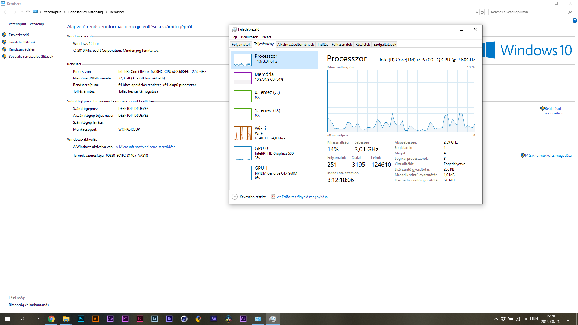

Ha az eszközkezelőben a Radeon kártyát letiltom akkor megy az Intel szó nélkül. Ha a grafikai beállításokban kijelölöm, hogy melyik programok menjenek az energiatakarékos módban ( Intel kártya ) akkor azokkal megy, de megy a Radeon is. Ennek semmi értelme. Nincs valahol olyan beállítás amivel elsődleges kártyává lehetne tenni az Intelt? Legtöbbet böngészek, videózok, zenét hallgatok a gépen. Ha játszom akkor meg kijelölném a Radeont. Vicces, de még a Radeon beállító panel is Intel feliratos, de ebben sincs lehetőség a kártyák közti váltásra és a Biosban is csak annyi van, hogy az Intelt engedem vagy tiltom.

NEMO1968
Tipp!!!
Drivereket jò sorrendben tetted fel?(Intel-AMD)
Meg kellene pròbàlni ùjra ebben a sorrendben öket.
Eszközkezelöben nincs esetleg vèletlenül letiltva az INTEL kàrtya?
Bocs ha làmànak nèzlek,de gyakran a legegyszerübb dolgok nem ugranak be az bernek.
A hibaüzenet pedig szerintem driver problèmàra utal. -

Még1 ,látom bővíteted a ramot... nem lehet ,hogy szimplán nem csípi az újat?
ricsi99
Pandimakaay #38500 üzenetére
Trükkös a kérdés... főleg az hogy van e /vagy aktiv e az intel gpu a gépedben.
Ha igen akkor azt a részt kell megkapirgálni mert rettentő bugos a rendszer amit megfejel a win10 is.
Az eszközkezelőben 2 gpu van? Ha igen akkor próbaképp ha lehetséges letiltanám az egyiket...és megnézném úgy is.... -
ricsi99
Blackhole13 #38497 üzenetére
Ha a biosnál megfexik az már hw gond...
Nem tudom a cpu szabályzására milyen opciók lehetnek a biosban... de próbaképp kikapcsolhatnál mindent ami ehhez kapcsolódik...
