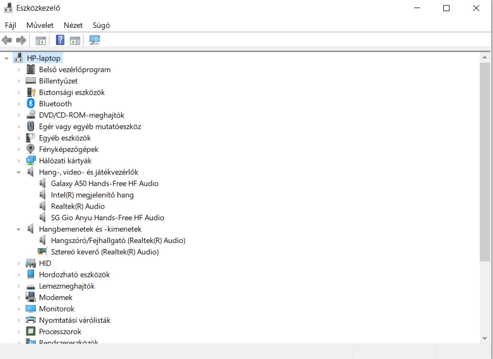

Hogy tudom a HP 250 G7 laptopban hogy kell letíltani a webkamera és annak mikrofonjának működését? Kösz.

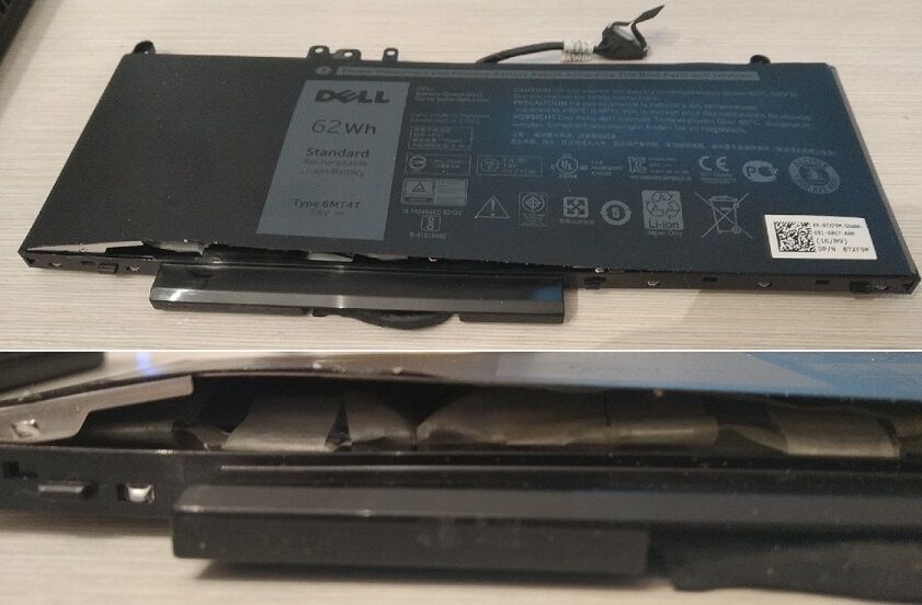

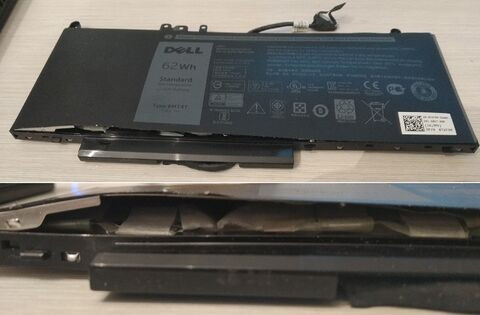

Egy céges Dell Latitude E5470-es notebook bekapcsolt állapotban egyszer csak "megdagadt".
Videót nézve a típus akku cseréjéről az lehet, mert elől pattant szét a ház, ahol az akku helye is van.
Azonnal ki lett kapcsolva, de az lenne a kérdésem, hogy nem veszélyes így? Nem kellene kivenni az akksit?
