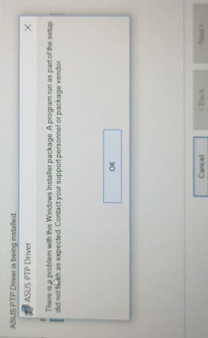

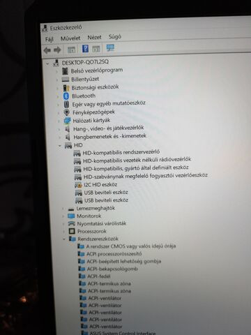

A következő problémával találkoztam. Asus gl752vw laptopom van. Egyszer csak a beépített sdkártya olvasó nem olvasta be a kártyát. De ha betettem egy usb olvasóba, akkor más gépen igen, de ezen a gépen még usb olvasóval se ismert fel több kártyát. De mivel a hd sentinel látta, így bementem lemezkezelőbe, adtam betűjelet a meghajtónak és utána már megjelent az intézőben is. Ezt mi okozhatta ?

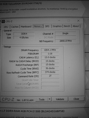

ebebn viszont hátha tudsz segíteni nekem ezzel nem boldogulok, és nem is találkoztam ilyennel a szervizeléseim során:
Adott egy noti Z50-75 Laptop (Lenovo) - Type 80EC
A dedikált vga kártyát nem bírom használatra bírni. Furmak is csak az integráltat használja. Egydül a Lenovo diagnosztika programjára reagál, másra nem. BIOS frissítés megvolt.
A másik érdekesség:
Elvileg egy r7 M260DX a kártya, ami tud lenni R5 M230 is
Valakinek estleg ötlete?
Köszönöm -

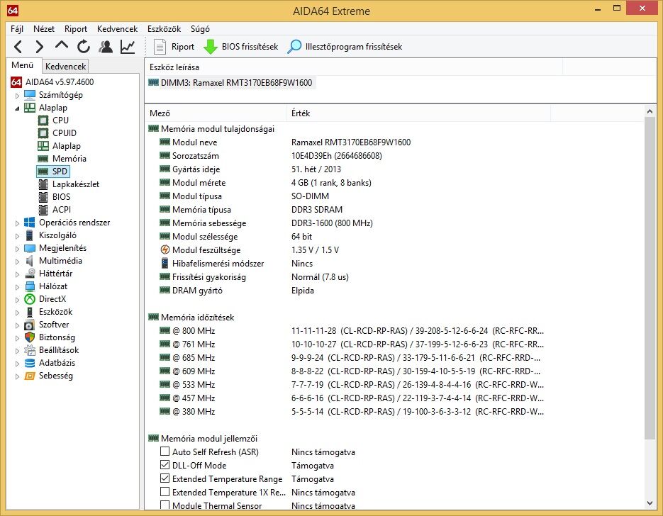

Papooo #37513 üzenetére
Vannak notik amik nem kezelik ezeket ramokat, vagy csak akkor, ha a másik is olyan, mivel neki fix 1.35V-os a másik ezért nem kezelheti most. Képek alapján jól volt betéve.
Igen vannak olyanok is amik csont nélkül viszik. Ez ezek szerint nem.Sokszor a gyakorlat felülírja az elméletet!
Ha másik gépbe megy a képen látható ram, akkor valami inkompatibilitás lehet. Nem sokszor fordul elő, de mint a mellékelt ábra is mutatja, nem szeretik egymást (a gép és az új ram), illetve, szerintem a volt miatt, még megnézek vmit, szerintem ez az oka:
HMT451S6AFR8A:
Backward Compatible with 1.5V DDR3 Memory module.
Azaz amit beletettél Ramot az 1.35V/1.5V és a noti nem tudja kezelni, azaz csak olyan ramot vegyél ami 1.35V
Ugye ezekben is van olyan PC3L de a nagyobb V-on is megy (1.35V/1.5V), illetve ami csak (1.35V), és neked az utóbb a jó ezekszerint. -
Így van DDR3 van benne a (PC3L) 4GB
Pontosítás kedvéért ez:
RAMAXEL 4GB DDR3L PC3L-12800 laptop memory 1600MHz
SPECIFICATIONS
CAPACITY
4GB
STANDARD
PC3L-12800 (DDR3L-12800)
MEMORY SPEED
1600MHz (DDR3-1600)
CAS LATENCY
CL11
ERROR CHECKING
Non-ECC
REGISTERED
Unbuffered
VOLTAGE
1.35V
FORM FACTOR
204-Pin DDR3 SO-DIMM memory module
CONFIGURATION
Double-sided 4GB DDR3 SO-DIMM memory module
bul07
