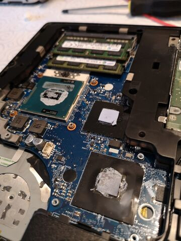

Újrapasztáznám a gépemet, mert már elég rég volt, és kicsit melegszik is. Van itt viszont valami, amiben bizonytalan vagyok.
Felül a CPU, alul a GPU, viszont a kettő közt, gondolom az valamelyik híd, olyan mintha azon nem is paszta, hanem egy heatpad lenne. Nem tudom, hogy azt leszedjem-e, és pasztázzam, vagy hagyjam így, ahogy van inkább. Csak mert ha leszedem, nem tudom, összeér-e a borda meg maga a chip/pasztázott felület. -
