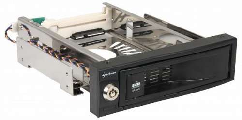

JohnnyX
somasz #71986 üzenetére
Szerintem ezzel a legegyszerubb.
somasz
Asztali gépemre szeretnék tudni rákötni és lehúzni notebookvinyót működés közben, hot-swap szerűen.
Ehhez mi a legegyszerűbb lehetőség?Néztem eSATAp kábelt, de ez inkább notebookra kötésnél jönne jól. Az asztalimon nincs eSATAp csatlakozó. Venni kéne egy bővítőkártyát hozzá?
Vagy milyen egyéb megoldás van?

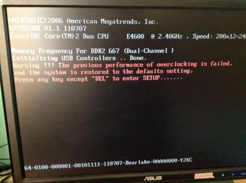

tomi5244
Semmi túlhúzás nem volt, egyik napról a másikra krepált be. Faterom gépe ez, csak netezik rajta.
Csináltam egy BIOS resetet. Meglátjuk mi lesz.
Köszönöm!
tomi5244 #71934 üzenetére
Nem volt mókolva a processzor órajele BIOS-ban?
Tuti, hogy feljebb van véve vagy a szorzó vagy az órajel.
Ha nem vagy jártas a bios-ban, akkor kérj meg valakit, hogy nézzen rá. A processzorod van túlhajtva.
(Szerintem a HDD-nek ilyesmihez semmi köze egyébként. Sima beállítással orvosolható ez, a bios is valami túlhajtás miatt sír)
Egyébként ott is van mi a normális érték: 200x12 ezt csekkold a biosban.
spiritex
A piros betűs angol szöveget nem érted?
Azt írja, hogy nem sikerült a húzás-os, tuning-olt értéken elindulni, ezért a rendszer betöltötte a gyári értékeket. Szerintem meg nem vinyó hiba, hanem nem jók a Bios beállításaid, vagy a húzás miatt károsodott valami és már nem bírja azokat az értékeket. -
tomi5244
Bekapcsolást követően fekete képernyő fogad. Utána leáll a gép és magától 3-4 másodperc múlva újra feléled. Ezt kétszer eljátssza aztán nagy nehezen kiírja ezt:
Ctrl+Alt+Del gép újraindít aztán be is bootol a rendszer és használat közben sincs probléma. Csak a beindítás ilyen tortúra. Én HDD-re gyanakszom...
Ötletek??
Köszönöm!
