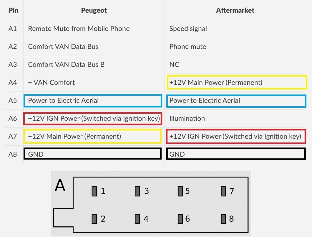

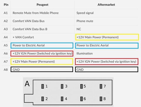

Valaki segitsen!
Kaptam egy rajzot hogy kell az ISO csatlakozók lábkiosztását módositani.
Az a gond hogy a Pio hoz adott csatiban a 6 os lábon van egy piros/fehér vezeték!Ahová a piros menne!Igy nem kapcsol ki a rádió ha leveszem a gyujtást , és elfelejt mindent.
Mi lehet a piros-fehér szál?
Hogy kössem hogy jó legyen?

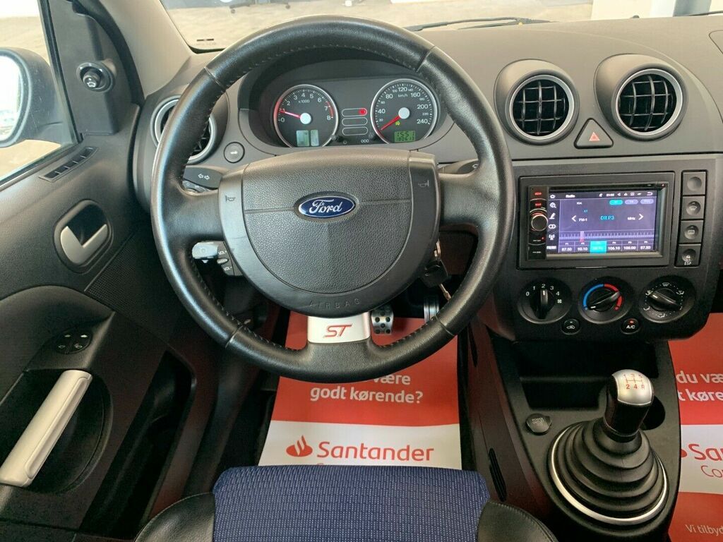

Vettem egy Bluetooth vevőt, ami elvileg a gyári 5000-es Ford fejegységemhez való. Mikor kiszedtem a modult, akkor derült ki, hogy nem kompatibilis a csatlakozója, mert két ugyanolyan modellszámú rendszer létezik , és a BT vevő a régebbihez való. De rá lehetne csatlakoztatni az AUX bemenetre, csak gányolni kell hozzá.
És a jobb oldali hangszórók recsegnek, azokat is meg kéne nézni. -

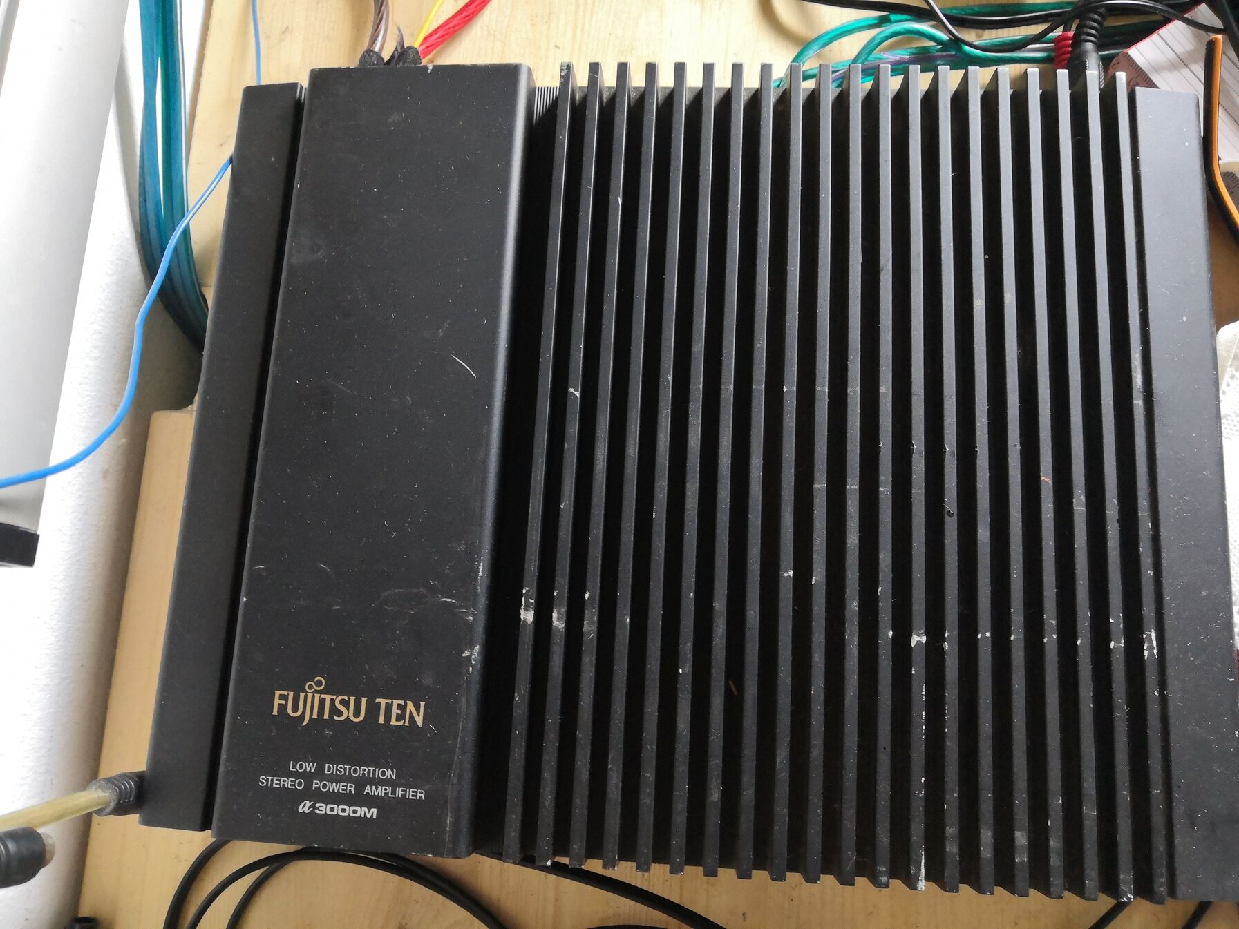

az audio system f2 450 erősítőm végleg megadta magát. Keresem az utódot. Max 40-50e Ft-ig, egy gladen sqx 10-et hajtana meg.
Ki mit ajánlana? Illetve az első szettet (rainbow profi line) most egy ea2190 hajtja. Azon is gondolkoztam, hogy esetleg ez menne a ládának, és előre másik erőt keresek. Tippek? Ajánlottak AS htl202-t, de ezek után nem akarnék másik AS-t.
Ajánlottak egy Alpine MRV-1005 erőt is, ez szimpatikus. Hangra nem tudom milyen.Fotóim https://fb.com/toth.szabolcs.art || IG: http://instagram.com/_tothszabolcs_ || Weblapom http://szabolcs-toth.com

Gondolom szét nem égett? Néztél bele? -
Speeedfire
válasz troll81 #74994 üzenetére
Elszállt az egyik oldal teljesen, a másik oldalból is vitt. Akinél volt az otthoni hifi szervízben azt mondta szerinte nem érdemes vele foglalkozni.
Lehetne javítani, de ki tudja mennyire lenne tartós, mi az ami hiba előjön még, mert nem lett valami cserélni. Nekem erre se időm, se pénzem. Amúgy nem égett szét.
De látszik, hogy már javította valaki egyszer.Fotóim https://fb.com/toth.szabolcs.art || IG: http://instagram.com/_tothszabolcs_ || Weblapom http://szabolcs-toth.com

válasz Speeedfire #74995 üzenetére
Én nem vetnem el az ötletet...
Nem drágán javítható erősítő.szerintem.
A minőség meg rendben van.

válasz troll81 #74996 üzenetére
Ment a kukába, de más sokan írtak miatta.
Szerintem elhozom az alpine-t, ládára elég lesz. Ha idővel veszek még egy sqx 10-et akkor is[ Szerkesztve ]
