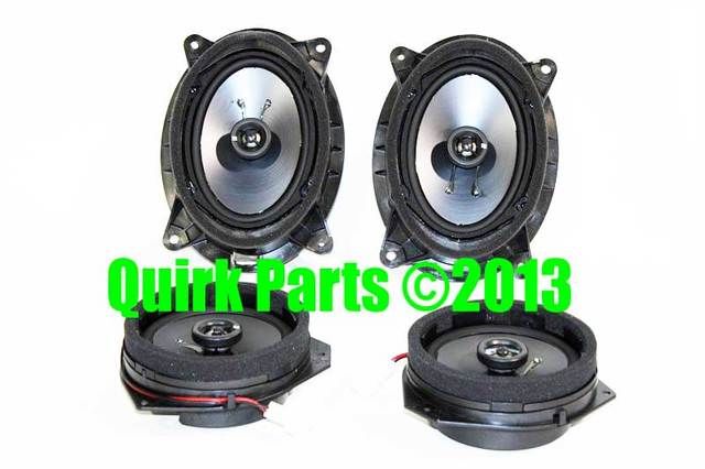

Nem régen vettem egy ilyen gyönyörűséget. A gyár egy teljesen alap szintű hangszóró szettel adja el az autót.

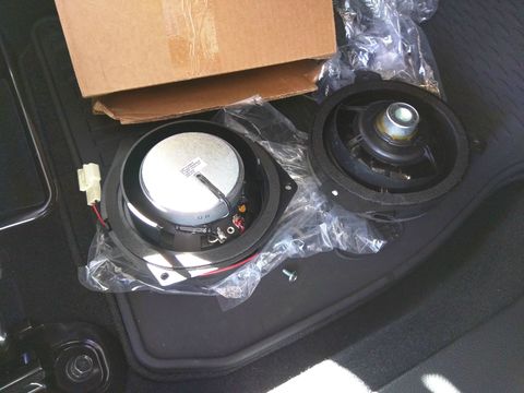

Itt láthatjátok a gyári hangszóró hátulját:
Persze utólag meg lehet vásárolni a jobb minőségű Kicker hangszóró készletet hozzá, ami tartalmazza a 6 darab hangszórót, és az ajtókba szerelendő 4 hangszóró beépítő keretét is. Az alábbi képen a magas sugárzók nincsenek rajta:Fórumokat olvasva jelentős minőség javulás tapasztalható a hangszóróktól, de a mélynyomó és az erősítő azért továbbra is hiányzik. Ara gondoltam, hogy kicserélném első körben a hangszórókat, majd ha nem tetszik, akkor folytatnám.

Első kérdésem az lenne, hogy a Subaru ajánlású Kicker hangszórókról ránézésre mi a véleményetek?
Mondanám, hogy a pénz nem számít, de hazudnék. Ezeket a hangszórókat (4 db. ajtó hangszóró) postával együtt kb 120e Ft-ért lehetne megvenni. Mindenképpen a minőségre törekednék, tehát az ajtók belsejét biztosan kibélelném, a hangszórókat jó minőségűre cserélném, ha kell, vezetékeket és erősítőt, mélynyomót is raknék a kocsiba.
Az autó napi használatban van. Nem szívesen adnám napokra, hetekre valakinek, hogy dolgozzon rajta.
Ha van lehetőség, amit tudok magam szeretek csinálni, de az elektronikához nem értek. Az ajtók kibélelését biztosan magam csinálnám. Ha valaki megmutatja, az elektronikai bekötés is menne, de inkább szakemberre bíznám.
Tudtok-e ajánlani Pakson, vagy környékén olyan szerelőt, aki ezzel foglalkozik, és tud mutatni referenciát? -
