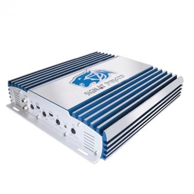

Signat fury 600-ról mondanátok véleményt ? Most alkalmam lenne lecserélni a Mac Audio MPX4500-at erre az erősítőre. Megérné ? igazából hidalva egy Pioneer TS-W255f mélynyomót (250W rms) hajtanék vele.
Az első szetteket külön sztereo Mac Audio MP-161 2x80W (rms) erősítővel hajtom.
Signat fury 600
Maximaal vermogen: 600 Watt
RMS vermogen @ 4 Ohm: 2 x 100 Watt
RMS vermogen @ 2 Ohm: 2 x 150 Watt
Gebrugd RMS vermogen @ 4 Ohm: 1 x 300 Watt
I -

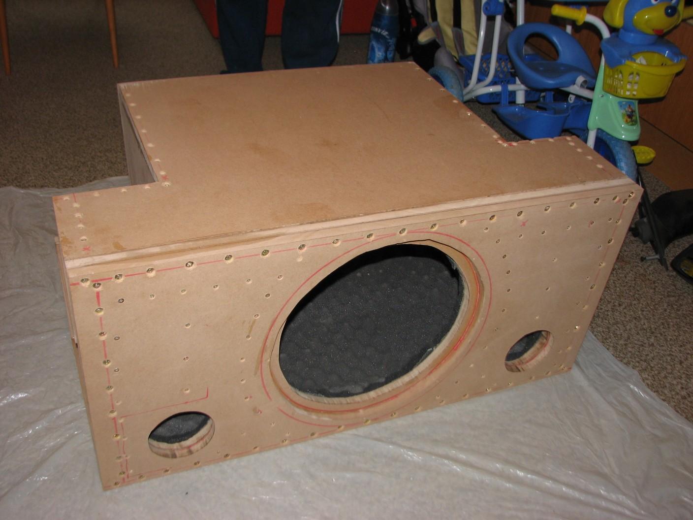

Én már hónapok óta gyötröm magam hogy csináljak egy reflex ládát a 2db Rockford HX2 eseimnek, mert így zártban csak 1-2típusú basszus durva. Egyébként áram*feszültség alapján, nálam 600W ot vesz fel az EA1800D az kevesebb mint 300W nyomónként és így is kellemesen -
