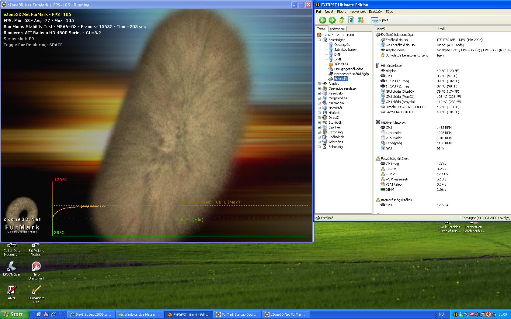

varsam
zolisx4 #8847 üzenetére
Itt írtam hőfokokat. [link]
Ezek a hőfokok most kicsit magasabbak, mert 30 fok van a szobában.
Most épp GTA IV alatt (ez kicsit jobban terheli mint COD4) így alakultak a max hőmérsékletek:
GPU Shader: 65
GPU DispIO: 65
GPU MemIO: 71
venti szintén fix 1100 rpm-en.(#8849) zolisx4
Szerintem is nagyon jól lehűti ezt a kazánt -
