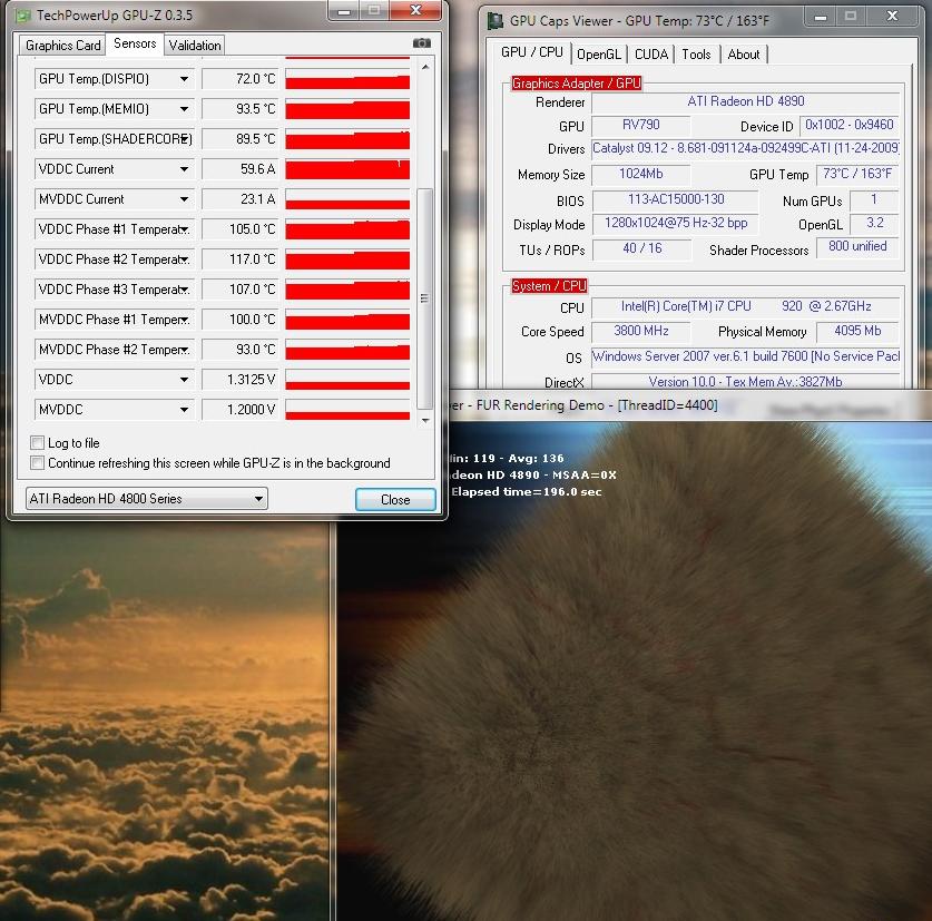

énis így voltam vele. de nem tetszenek ezek a hőfokok
Idle:
DISPIO = 53 C
MEMIO = 64 C
SHADERCORE = 61 Cez még ok, viszont 2 perc FurMark után a következők a hőfokok:
DISPIO = 88 C
MEMIO = 101 C
SHADERCORE = 100.5 Csztem kicsit sok.... 100% ventivel olyan 10-15 fokot hül az egész.
ez normális? 870/1050-en megy a kártya (gyári vapor-x órajelek). Nem szemetel, nem fagy de zavaró.

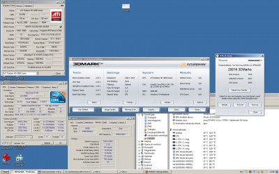

Furmark alatt ennyi a hőfok.
Ezen a hőmérsékleten már 1 perce stagnált a terhelés alatt.Ezek meg az idle hőmérsékletek:
Ez meg egy újabb 3dmark 06. +~200 pont .
940/4400 mhzUndoroid: Igen, azt elírtam. Az 900/4000 akart lenni.
