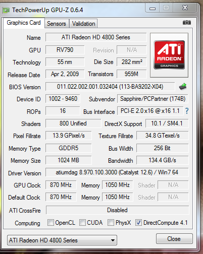

Segítséget szeretnék kérni tőletek. Hozzám került egy Sapphire 4890 1gb-os New Edition kártya, viszont nem hajlandó elindulni. Venti forog, képet nem ad, 450W-os "noname" tápom van. Azt mondták, hogy kevés neki... Kipróbáltuk egy Gigabyte 460-assal, azzal sem ment, egy 450-es FSP-vel és egy 500-as chieftec-el is amin gyárilag 2X6 tűs csati van. Nem hiszem hogy a gépek lettek volna kevesek, akitől van azt mondta hogy egy 650-es enermax-al hajtotta és, hogy a kari tökéletes.Új tápot fölöslegesen nem akarok venni hogy próbálkozzak, lehetséges, hogy ekkora táp kell neki? vagy csak át lettem "verve"... Illetve találtam rajta egy "IPON" pecsétet, de Ők azt mondták, hogy adjak meg egy gyári számot ami alapján megtudnák mondani, hogy garis-e. Viszont ezt a számot sehol nem találom. Tudnátok segíteni, hogy hol lehet? -

MSI Afterburnert ajánlanám neked. Találd meg a megfelelő beállításokat, de közben, csak 20-25Mhz-es lépcsőkkel ugrálj. Játék menjen közben a háttérben, (ne 5-10 percet játssz! legalább 30-45 perceket ha már +100Mhz-nél tartasz) amivel tudod nézni, hány fokos a kártya, illetve bírja-e a tuningot. Ha pöttyöz csíkoz vagy bármi, akkor gáz van. Akkor azonnal minden visszább. Nem muszáj alapra, csak addig ameddig nem volt gáz vele.
Később az ATI Radeon Bios Editor nevű programmal tudsz megfelelő biost adni a kártyádhoz. Megadod az órajeleket, feszültségeket. Tipp: feszültséget, amíg nem kell ne állítgasd, vagy ha nagyon muszáj, akkor is csak 0.025-ös léptekkel, azaz, ha a kártytád 1,313V-on megy, akkor 1,338-ra állítsd csak. Bőven elegendő némi+hoz még.
ATIWinflash programmal pedig fel tudod flashelni a biost a kártyára.
Legelejéhez: ha nem tudsz bios-t szerezni, a gpu-z-t megnyitva a BIOS Version sáv, csík mellett, látsz egy kis ikont zöld, jobbra mutató nyíl, azzal tudod lementeni a bios-t és Radeon Bios Editorral megnyitni, testreszabni, majd az ATI Winflash progival feltolni rá.
Nekem a kártyám 850/975-ről 1000/1100-on megy jelenleg, de még menni fog ez tovább is!
Remélem sikerült segíteni!
