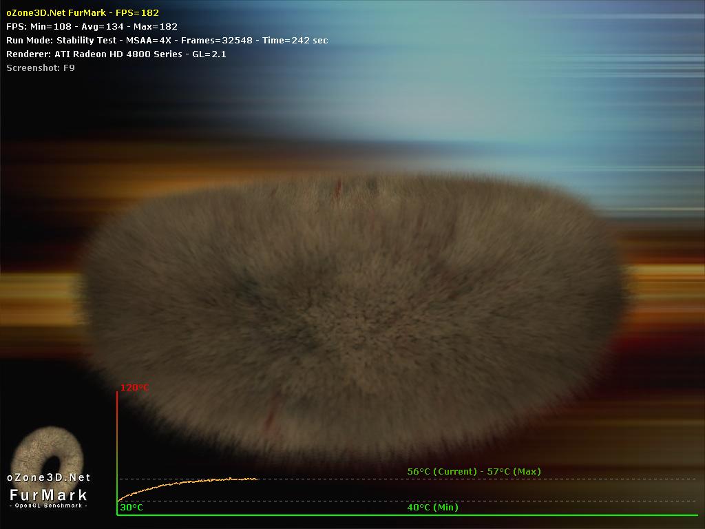

Régebben GPU Caps-ban volt benn, de most ahogy látom különálló program lett.
Furmark, mint ahogy a képeken is látszik. -

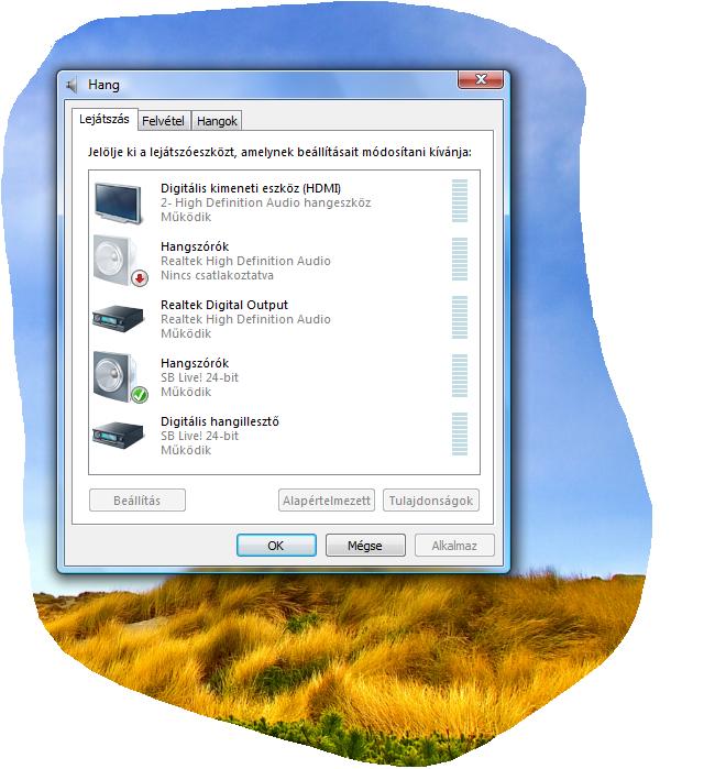

Ha két DVI csatis kártyád van, akkor próbáld meg a másik aljzatba... ha jól tudom csak az egyiken megyen hang. Ha display-hdmi-dvi kimenetes kártyád van, akkor bukó, de akkor meg a hdmi kimenetet használtad volna... szóval első eset, másik csatiba dugd át és próba.
Illesztőprogit tedd fel, ha ismeretlen hangeszközt látsz az eszközkezelőben. -

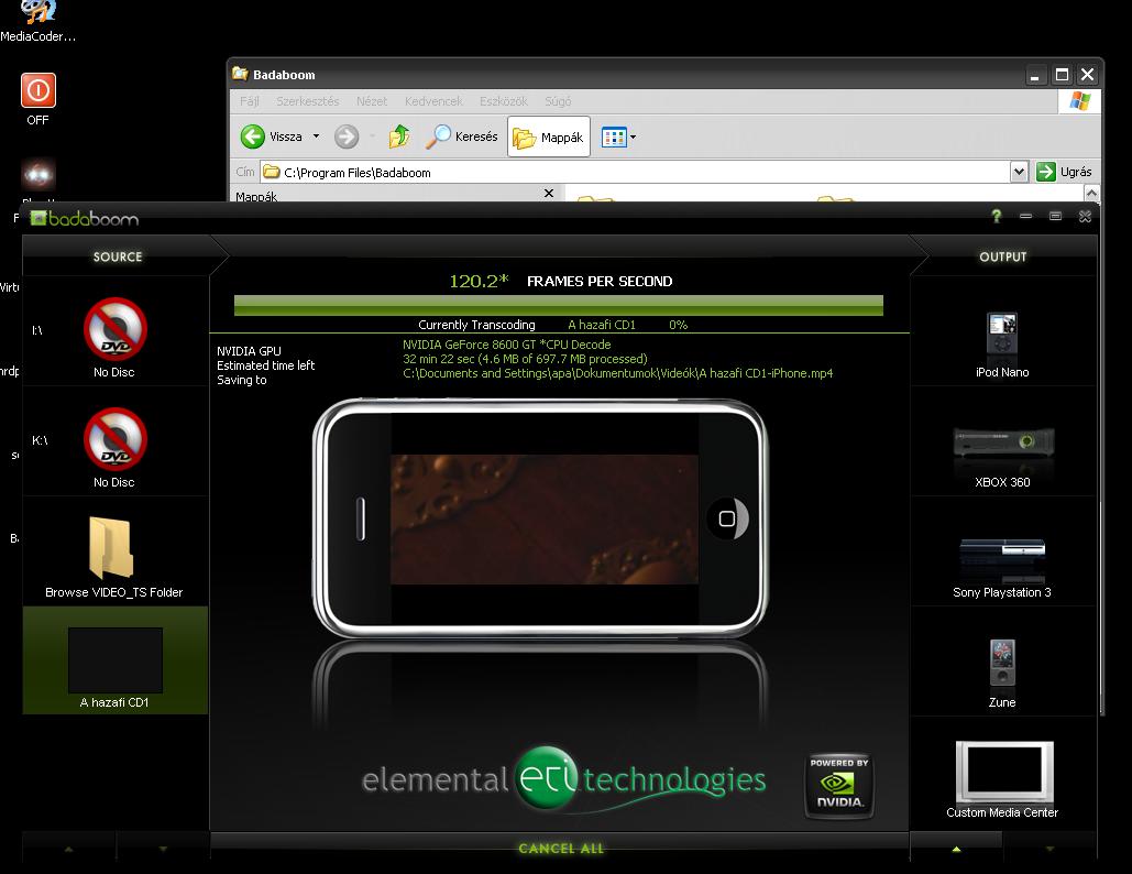

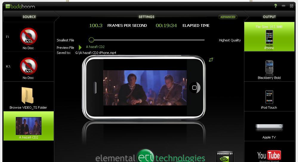

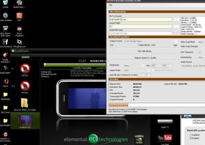

Amint végzett ATI, az unokaöcsi is magához tért. Végül az előirányzott 40 percből 19 lett. Ez egy erős négymagos proci teljesítménye, ahogy elnézem. Közben meg letoltam a 2. részét ATI-val sitty-sutty .
Egyenlőre ennyi. Majd szépen összeszedem a tapasztalatokat és még azért szeretnék finomítani a dolgokon. Kékhalál nem volt, nem kellett hozzá programozói sütnivaló sem. Csak némi bátorság. Szóval használható a dolog. Köszönöm a segítségét korábban janos666-nak. Látva az Ő konfigját, látszik, hogy az erősebb a processzor(3,6) mellett kevesebb a nurien sebessége. Ez gondolom az általam használt 8600-as javára írható.
Auratech
Na ez odab@sz
Ami fontos. A biosban be kell állítani, hogy a peg2 legyen először inicializálva. Feltettem az ati tray toolst, amivel kiváltom a ccc-t Ebben is benne van a x-coder. Próbaképpen elindítottam a badaboom convertert (nvidia gpu supp.) és a tray toolsból az x-codert. két külön filmel. Nemsokára készen lesznek.
persze az x-coder kicsit fittebb, hála a 4850-nek. önnállóan a badaboom 120frame körül kódol egy ipod videot. párban az x-coderrel ez leesik 90-re, annak cpu használata miatt. Amikor végzett az x-coder, a badab.. is szép lassan felmászik 100 körülire. Cpu-val (5200) az encoder kb 50-60 frame/s sebességű.
