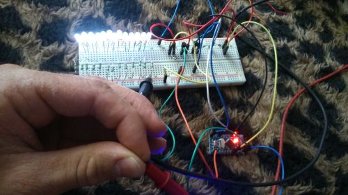

Megőrülök ezzel az egésszel............Rátöltöttem a fönti képen látható infrás programot, a 11-es pin-re kötöttem az infrát, az még szabad volt, erre valahogy, halván lila f*ngom nincs hogy, de a led-mátrix utolsó oszlopa világít, ami a 10-esre van kötve...Gondoltam, a forrasztásnál valahogy összeérhetett, esetleg a forrasztóvíz miatt áthúz, vagy nem tudom, így átforrasztottam a 13-asra, ami elég messze van tőle. Rátöltöm újra a programot, megint világítanak ugyanazok.
Ráadásul hiába nyomkodom a távirányítót, soros porton semmit sem ír ki a program, pedig a hexa kódokat kéne.
Semmi köze nincs a programnak a mátrixhoz, semmit nem módosítottam rajta, egyedül a 11-es pin-t kéne használnia, mitől világít mégis az utolsó oszlop?
Átkötöttem az infrát egy másik Arduino-ra, azon meg tökéletesen megy.
Soros porton írja is a megnyomott gombok kódjait, tehát nem az infrával van baj.
Átnéztem mindent, sehol semmi zárlat, vagy bármi. Meghalhatott az pro mini-m? Rátölteni sem mindig akarja a programot, megnyomom a reset gombot, amikor kell, és csak villan rajt 1 led pirosan, de nem tölti rá (kéken szokott villogni az usb-n 2 led is, most azok sem). Kihúzom a TxD, RxD, GND vezetékeket, visszadugom, semmi. Kb. 10-ből 1x sikerül rátölteni.
Ha nem is tudtok így látatlanba segíteni, legalább kiadtam magamból, mert már:

Minden led lábán 330 ohmos ellenállás. 7 led párhuzamosan kötve, majd 6 szintén. Az összes led negatívja összekötve, ez megy az NPN kollektorára, ennek az emittere a GND-re, a bázis pedig egy 1K-s ellenálláson keresztül a 6-os pin-re, ugyaninnen egy 2K2-n keresztül a +5V-ra. A 7 led pozitívjai (persze ellenállások után) összekötve, ezek mennek az egyik PNP kollektorára, ennek az emittere a +5V-ra, a bázisa pedig egy 4K7 ellenálláson keresztül a 11-es pin-re. A 6 led pozitívjai ugyanígy: ellenállások után összekötve, ezek a másik PNP kollektorára, ennek az emittere szintén a +5V-ra, a bázisa pedig egy 4K7-en keresztül a 9-es pin-re.
Így mondta még annak idején zka67. Mi nem jó, hogy nem jönnek ki a várt fesz. értékek?

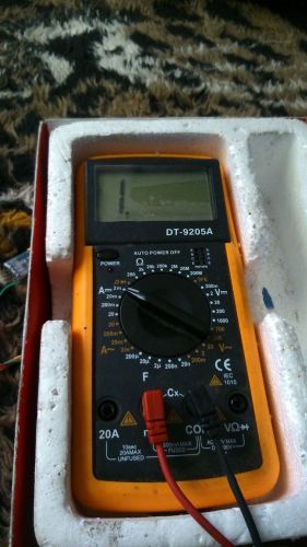

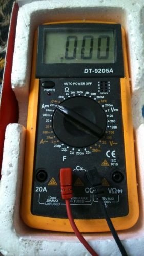

Bármelyikbe teszem, ugyanazt írja ki, már próbáltam, meg már írtam is.
A 20 és a 200mA-nél ugyanígy 1es van, viszont 20-nál gyengébbek, 200-nál még gyengébbek a led-ek, 20A-nál pedig 0-át ír a multi, és a led-ek nem is világítanak. Próbáltam a másik porton, a 20A-esen, ott is bárhova kapcsolom, semmi.
Egyébként jó helyen mérem egyáltalán? -

Na, átírtam úgy a programot, hogy a 6 sor helyett csak 1-et kapcsoljon be, így az folyamatosan világít (még 2s-os késleltetéssel is, tehát így folyamatosan bekapcsolva vannak a tranzisztorok), viszont sokkal erősebben világítanak így a led-ek, mintha az összes sort fölismerné, és úgy menne soronként a mátrixban.
Mindegy, mondom megmérem, mekkora áram folyik a led-eken, tehát a multit az egyik tranzisztor (amelyik a KILENC szó led-jeit vezérli) és az ellenállás-csomópont közé tettem. Ugyanaz van, mint tegnap: egy 1-est ír a multi, akárhova kapcsolom, viszont a méréshatár-váltással változik a led-ek fényereje, tehát gondolom oda kellene kapcsolni, ahol ugyanolyan erősen világít, mint az ÓRA és a PERC szavak led-jei.Én csinálok valamit rosszul, vagy nem jó a multi?
Máskor is mértem áramot, és akkor jó volt. -

Viszont kíváncsiságból meg akartam mérni, hogy mekkora áram folyik a led-en, de nem sikerült.
Mértem már áramot, tudom hogy kell (sora kell kötni a multimétert a led egyik lábával, úgy tudom, hogy mindegy melyikkel), de akárhova állítottam a multiméter mérési határát, sehol nem mutatott semmit (csak egy 1-es a sor elején, ezt akkor szokta, amikor nagyobb, mint amit ki tud jelezni, tehát határt kell váltani, de mondom, sehol nem volt jó...bekrepálhatott a multi talán, vagy nem tudom.

Pár hete, mikor elég kánikula volt, elfelejtettem 1-2 percig letakarni kint a napon az infrát, előfordulhat, hogy attól hülyült meg? Azt tudom, hogy a nap nem tesz jót neki.
), 1 és 2 évvel ezelőtt pedig ASIC tantárgyam volt, VHDL nyelven, elvileg Pascal alapú, de azt meg eléggé félvállról vette a tanár és a hallgatók is.
Egyébként igen, a zajra én is gondoltam, egymástól 10cm-re vannak kb., úgyhogy előfordulhat, hogy a kondik bezavarnak az infrának. Tudod, hogy nem vagyok nagy szaki, úgyhogy lenne egy rajtam kívül itt sokaknak egyértelmű kérdése: a "10uF alu elko + 100nF kerámia kondi"-t hova kell kötnöm, a kimenet, vagy a bemenethez?
Annyi előrehaladás lett (vagy talán megoldás), hogy lejjebb vettem a feszültséget az lm2596-on 4,5V-ra, és így megy az infra is, tehát működik a távirányító. Ha följebb viszem a feszültséget, akkor nem működik. Az Arduino is megy 4,5V-on még rendesen (lejjebb véve már látszik a led-ek fényerején, de a 4,5V-on még nem). Lehet, hogy marad így. Egyébként ezt egyáltalán nem értem, mert usb-n is 5,04V-ot mértem, szóval hogy külső tápról miért kell neki kevesebb...
Vannak itt sokkal tapasztaltabbak, profibbak, mint én.
Haverom laptopján egy alap infra olvasó programot futtatva arduino-n, majd egy távirányítót nyomkodva ugye hexa értékeket kell kiírnia soros porton keresztül. Ezzel nincs is gond, viszont folyamatosan irkál mindenfélét, mintha össze-vissza nyomkodnám a távirányítót, azonban ha kihúzzuk a laptop tápját, akkor abbahagyja.
