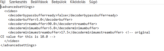

Elég ha csak ezt írom bele:<advancedsettings>
<video>
<decoderbypassbufferready>false</decoderbypassbufferready>
<decoderbuffer>5.0</decoderbuffer>
<decoderstreambuffer>90.0</decoderstreambuffer>
<decoderminimumbuffer>5.0</decoderminimumbuffer>
<decoderminimumstreambuffer>17.5</decoderminimumstreambuffer> <!-- original CE value for this is 10.0 -->
</video>
</advancedsettings>
Vagy kellene még beleírni valamit?

A14-hez elengedhetetlen az advancedsettings.xml fájl az adott értékekkel, amik a github linkje felett/mellett szerepel, úgy nincs semmilyen kép/hang csúszás.

Jónak tűnik...
<advancedsettings version="1.0">
<video>
</video>
</advancedsettings> -

Feltettem, tesztelgetem.
Bemásoltam az advancedsettings.xml fájlt az Userdata mappába. Egyelőre nagy anomáliák nincsenek.
Annyi van, hogy pl az Avatar mikor elindul, akkor úgy 5-10 másodpercig akad, eddig ezt nem tette. De utána rendben van.
Viszont pörgetésre ugyanúgy akadozásba fullad, mint bármelyik másik verzióval. -
