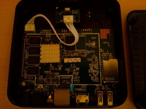

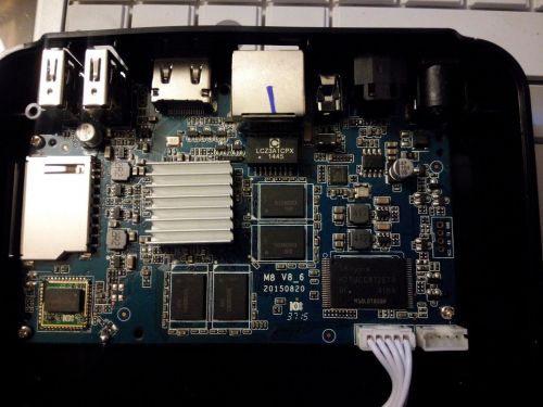

interstate76 #4356 üzenetére
Ha biztosra akarsz menni, akkor szétszeded, a négy gumiláb alatt vannak a csavarok. Ha ilyen, mint az enyém, akkor biztos klón.
interstate76
Megjött az M8S-em, amire az eladó azt mondta, hogy nem klón. Hogy tudom ezt ellenőrizni? Csak a ház megbontásával, vagy van más mód is?
