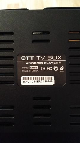

Sziasztok! Tudnátok nekem adni egy Libreelec linket barátom M8S 2gb 8gb S812-es készülékéhez? Próbálnék neki segíteni, de nem tudom melyik lenne számára a megfelelő. Köszönöm szépen előre is.
vlevi
Úgy tűnik, csak hagyni kellett neki egy kis időt, hogy összeszedje magát.

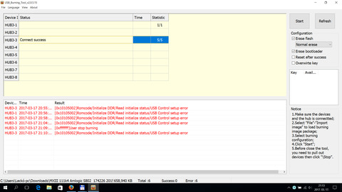

Sziasztok segítséget szeretnék kérni nem rég kaptam 1 m8s nevű készüléket ami szinte semmi életjelet nem ad táp csatlakozásakor a kék led felvillan majd ki is alszik .Az előző tulaj elmondása szerint nem rá való roomot próbált rá tenni és utána történt ez .Valaki tudna nekem segíteni ebben hogy tudnám életre kelteni.Rá való roomot egyszerűen nem találok
e90lci
Franky2Ster #7334 üzenetére
Szia
Ez a fórum meghalt szerintem.S905 ös fórumban hamarabb kapsz rá választ.Usb Burning toollal próbáltad visszaállítani a firmwaret? -
Franky2Ster
Kedves fórumtársak nagy bajban vagyok úgy nézem ,hogy elszoftvereztem egy MXQ M10-et nem tölt be semmit.
Valaki tudna segíteni? -

Van egy klón M8S androidos boxom. Most teljesen meghülyült, az összes alkalmazásból kilép hibaüzenet nélkül. Egy ideje már tervezek rajta egy firmware frissítést 5.1.1 androidra. Keresgettem hozzá firmware-t, de nem jártam sikerrel. Tudnátok segíteni, hogy melyiket tudnám rápasszírozni? Nem akarom eltéglásítani. A box specifikációja: [link] -
e90lci
interstate76 #7325 üzenetére
Szia
Közben megoldottam az s905 ös fórumról linkeltek egy megoldást,és teljes siker.Nagyon köszönöm!!!!Neked is a segítséget!Ezer hála!
Ui:nem gondoltam,hogy ez M8S.Igen ez volt a megoldás.Amit linkeltél. -

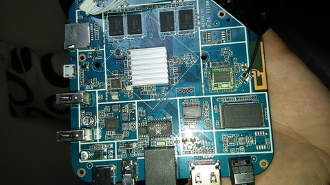

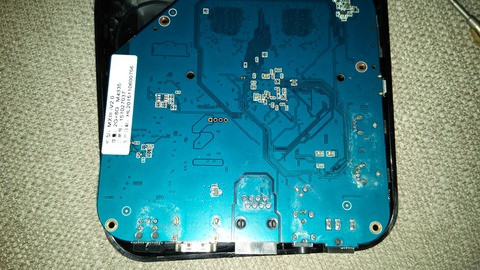

Az a baj, hogy szerintem ebből is elég sok a klón. Szét tudod szedni? Ha igen, akkor nézd meg, milyen azonosító van az alaplapra írva, és az alapján próbálj hozzá fw-t találni! Vagy írd meg, és hátha van valakinek ugyanolyan (bár elég halott ez a topik).
Szerk.: gyakran a gumi lábak alatt vannak a csavarok.
