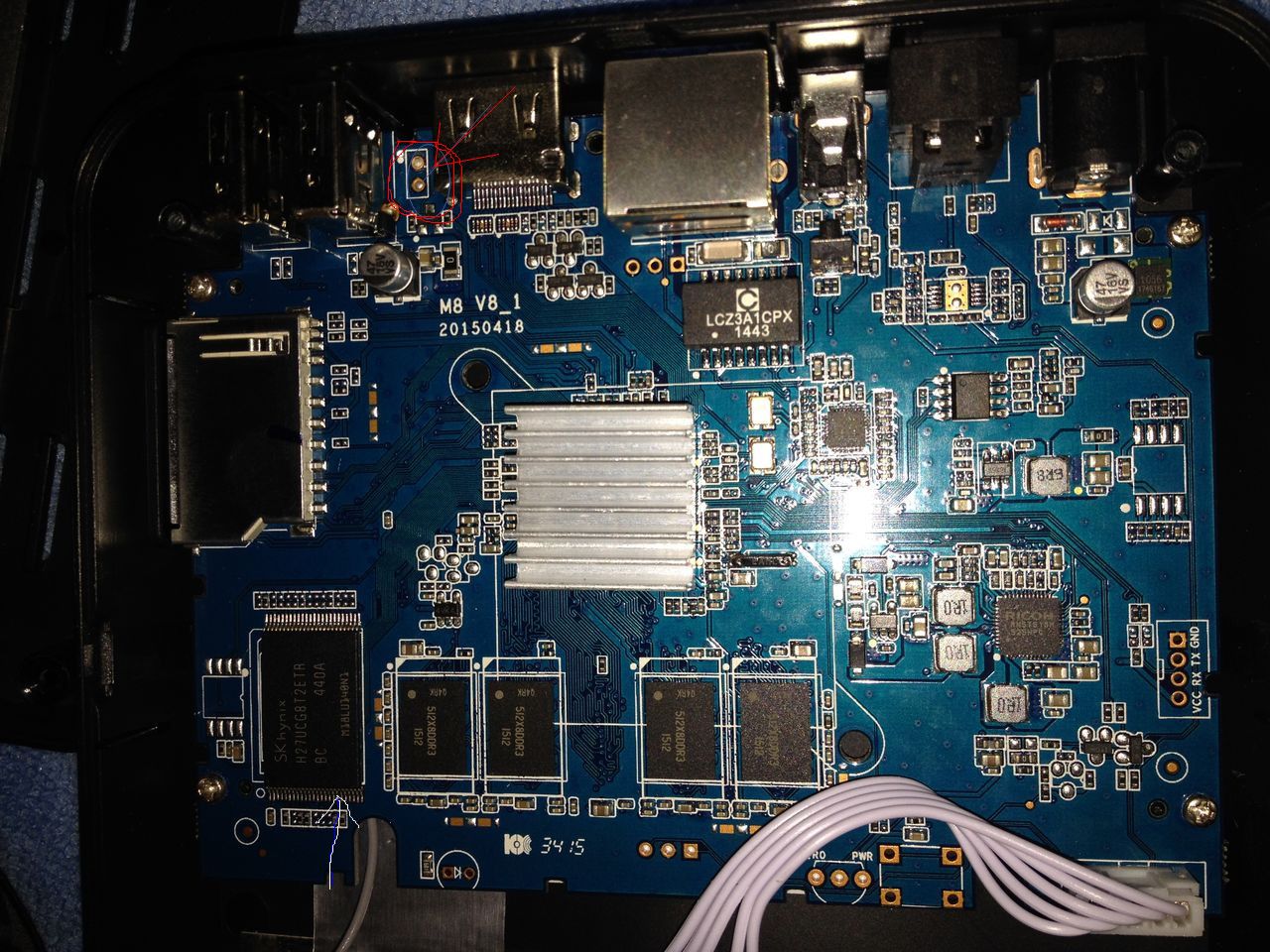

silver2010
M8 V8_1 Életre keltés , ha kék led világít, de mást nem csinál.
Amire szükség van:
1, Apa-Apa Usb kábel
2, Usb Burning tool V2.0.4.3 (Ha Win 7-8-10) akkor mindenképp javasolt ez a verzió
3, Em9 6330 Rom file
4, SD kártya
5, Amlogic Boot card maker
6, És egy m8s FirmwareElső lépésként , fel kell telepíteni a Usb burning tool programot. Arra kell odafigyelni hogy telepítés közben , megnyit egy új ablakot , és +telepítést csinál egy libusb drivert, ha azt zöld pipával fejezi be akkor minden rendben. Ha piros x jelenik meg mellette akkor az usb driver rosszul lett telepítve, és újra kell telepíteni. Ha továbbra sem megy fel a driver a neten nézzetek utána a aláírással nem rendelkező driver telepítésének.
Ha a programot sikerült felrakni akkor ,szét kell szedni a készüléket. Négy gumitappancs leszedése, majd csavarok ki. A szétszedés után a következőt látjuk .Felül pirossal bekarikáztam a jumper pontokat . Na azok ennél az alaplapnál díszek nem vezetnek sehova, így összekötésük felesleges. A másik jelölésem fehér nyíl a nandnál . Én idáig 3 féle rövidzárási lábról hallottam.
Ennél a típusnál a 17-18 pontot kell zárni. Ez kb ott van ahova a fehér nyilat rajzoltam. Én nem felülről szoktam számolni a lábakat, hanem alulról visszafelé a 7-8 pont. Ez egyszerűbb , mert nem folyik ki az ember szeme mire eljut a 17 lábig szemmel.
Elindítjuk az Usb Burning tools-ot. A file/import image menü pont nál kiválasztjuk a korábban letöltött em9 file-t . Ha betöltődött akkor még ne foglalkozzunk mással mint a jobb oldali menüvel, mert minden szürke. Nyomjunk egy start gombot , majd egy stop-ot. ekkor a menüpontok választhatók lesznek. Az erase flasht nyissuk meg és válasszuk a force erase all-t, minden más maradjon változatlan. Na most következik a mutatvány. Dugjuk be az apa-apa usb egyik felét a pc-be. A másik felét fogjuk a kezünkbe a készülékkel együtt, hogy egy mozdulattal bele tudjuk dugni a készülékbe. A másik kezünkbe fogjunk egy kést vagy valami nagyon vékony csavarhúzót , amivel zárni tudjuk a két nand lábat. Ha közelbe van valaki érdemes ehhez segítséget kérni. Először összezárjuk a két lábat olyan biztonsággal hogy az ne tudjon megmozdulni , ha ez megvan az usb kábelt bedugjuk a HDMI csatlakozótól távolabbi Usb portba. Tehát nem abba ami a jumper mellett van. Amint bedugtuk az usb-t miközben zárva tartjuk a nand lábakat kb 3 másodperc mulva az Usb burning tools képrnyőjén megjelenik hogy milyen porton csatlakoztunk. Ekkor a rövidzárat meg kell szüntetni. Ha idáig megvagyunk szinte nyert ügyünk van. Most nyomjuk meg a Burning tools-ba a start gombot . A program elkezd dolgozni , meg kell várni amíg 100% nem lesz.Ha megvagyunk ki kell húzni az Usb-t a készülékből és el kell indítani rendesen a készüléket. A gép elindul és 3-4 perc alatt lefut a telepítés. Ekkor még nem vagyunk kész, mert nem a saját szoftvere van rajta.
Fogjuk az SD kártyát és az amlogic sd card maker-rel megformattáljuk . Leírás a következő linken
http://chinagadgetsreviews.com/how-to-unbrick-any-amlogic-devices-create-an-bootable-magic-micro-sd-card-in-minutes.html
Annyiban kell eltérni a leírástól , hogy azt az u-boot.bin-t kell használni , ami a csomagolt firmware-ban van.
Tehát nem jó akármelyik.
Ha a program végzett az sd kártya formázásával , másoljuk rá az fw tartalmát , Én az életre keltéshez ezt az fw-t használtam : M8S_0313_0602 . Ezután dugjuk az sd-kártyát a gépbe , majd táp ki , reset gomb nyomása közben táp vissza, és nyomva kell tartani 5-8 másodpercig. Ennél az eljárásnál a logo eltünik és nem jelenik meg a droid, hanem fekete marad a képernyő kb 1 percig. Majd csikok jelennek meg rajta , és úgy néz ki mintha döglött lenne. De nem szabad hozzá nyúlni, csak várni. Kb 5-6 perc múlva a készülék újra indul , és kész a készülék.
Ha nem sikerül , semmi pánik . Mert ha pl rossz fw-raktok rá akkor a legvégén nem indul újra , és táp ki-be után , a led sem világít . ilyekor újra kel kezdeni az egészet, kivéve a rövidzárat , mert ilyenkor a Burning tools felismeri a készüléket a rövidzár nélkül is.Az fontos még, hogy amíg az usb kábel a készülékbe van dugva nincs szükség a tápegységre, mert az áramot a pc-ből kapja.
Remélem tudtam segíteni, és érthető a leírás.
