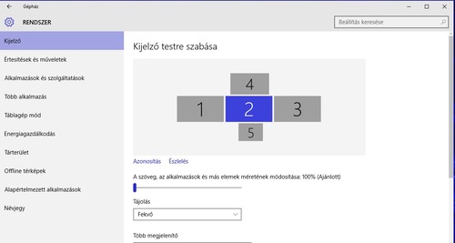

HSM
Akkor az van, amit írtam. Legfeljebb 3db monitort tud meghajtani DVI/HDMI-ből egyszerre, ráadásul ebből 2-nek időzítés/felbontás tekintetében azonosnak kell lennie. Ezért nem mehet egyszerre 3-nál több. Közben találtam erről infót itt: [link]. Vagy DP-on kéne bekötni az egyik monitort (tehát elejétől a végéig DP-on, kártyán is, monitoron is) vagy egy aktív DP->HDMI vagy DP->DVI adapterrel.
Tomdriver
Ez még mindég fehér folt azoknak is akik már régóta használják, nekem okozott már nem kevés fejtörést a többmonitoros konfig, így csak azt tudom javasolni másnak is amit már kipróbáltam.
Ezért merem javasolni ezt a felállást a kollégának, mert 390es kártyája van, bár azt nem tudjuk milyen monitorokat akar meghajtani róla - de ha már megvannak, próba cseresznye! -
HSM
Tomdriver #37978 üzenetére
Az első generációs GCN-nél még így volt, HDMI-n és DVI-on és analógon összesen max 2 monitor mehetett, a többihez natív DP vagy aktív átalakító kellett.
Aztán a 200-as sorozatban kitalálták ezekre a csipekre, hogy ha ugyanazon paraméterű több nem DP-s monitor, akkor azt mégis meg tudja valahogy csoportban hajtani, de hogy mennyit passz, asszem így is max 3. Itt írnak róla: [link] És azt sem tudom, menyire változott ez a 290-eseken. -
Tomdriver
Akár ötöt is.
Csak megfelelő kábelek kellenek hozzá és működik.
De amit linkeltem, az a topikja.
GRaul
Hogy tudok a kartyara 4 monitort egyszere beuzemelni?
csak 3mat sikerul. Lehetseges lenne, hogy 4et is tud egyszerre kezelni? -
