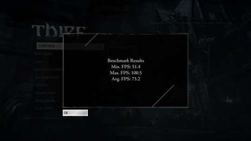

Ha valaki MSI Gaming OC TwinFrozr-en gondolkodik, 290X-en, ne vacakoljon, en csak ajanlani tudom, es FX is kihatja mielott valaki megkerdezi
Rendeztem a Physics problemat is, eredmeny alant.
Majd ha lesz vizhuto blokk ra akkor azzal is teszek majd fel kesobb eredmenyt.

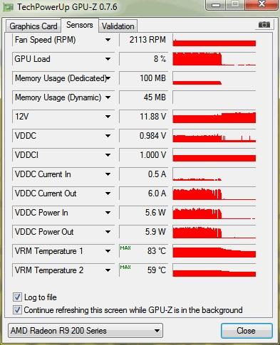

(#11674) HSM: Azt a bazi nagy bordát igazán tervezhették volna a nyák színére is, egy backplate-el, nem a hátuljára....nem?
HSM
Trükkös, erre nem figyeltem.
Azért marad akkor "csak" 83 fok. Bár annyiból nem tartom a legjobb megoldásnak, hogy a direktfet-ek, ami a VRM melegedősebb részei, úgy vannak kitalálva, hogy a NYÁK és a tetejükön lévő hűtő felé is hűljnek, szóval szerintem luxus csak hátulról hűteni őket. Pláne, hogy a PCB alapból rengeteg hőt vezet és ad le, szóval azért jó, ha van rajta is valami. Persze, így sem lesz az égvilágon semmi baja, azt hiszem, de szélsőséges terhelés alatt nem tenném rá a fejem, hogy lehűtené, szóval óvatosan.

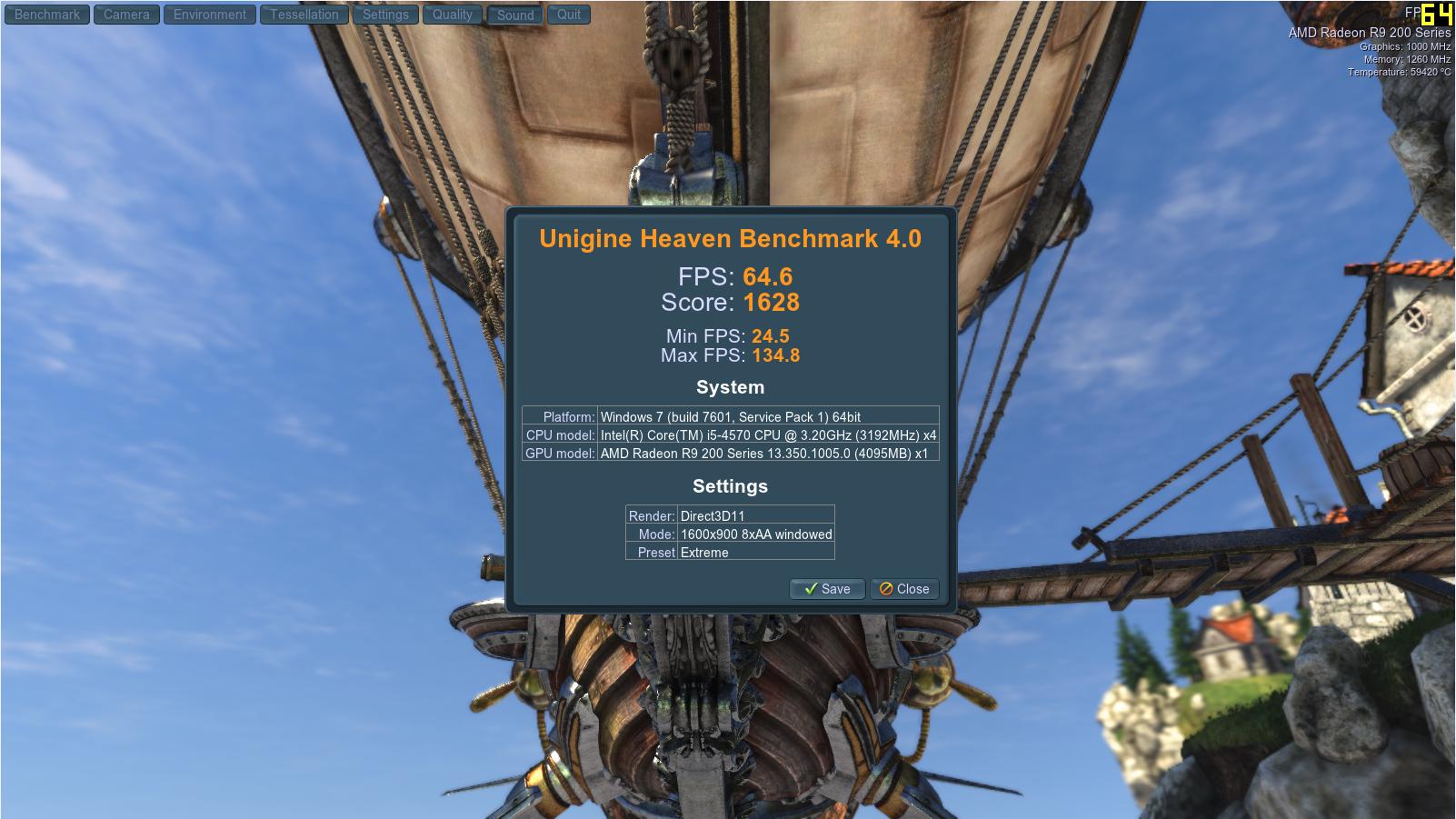

Areturus
andro93 #11652 üzenetére

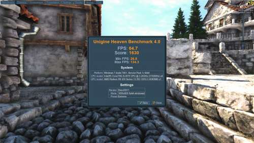

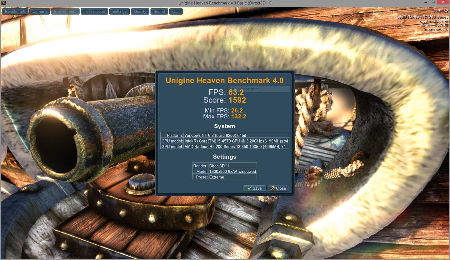

Megköszönném ha egy Valleyt is lefuttatnál!
Mostanában ezzel a két Unigine szoftverrel nézegettem a gépre kapott értékeket, de ahogy a topic többi lakójához hasonlítgattam feltűnően kevés ponttal díjazta a program. Kb ugyanaz a konfigunk, ezért kértelek meg, hogy dobj össze nekem két gyors kört. Alap órajelen lefutott nekem is párszor a Heaven, de ennél jobb érték nem született. Szerintem ez egész nagy eltérés a tiedhez képest:

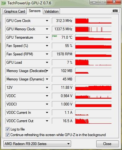

2x végigpörgetve egymás után (nem bench. csak 2x futott) GPU 66 fokos VRM1 (a melegebb) 76 fokos volt max. -
Kivettem a másodlagos kártyát, feltettem az első slot-ba a 290-t + rádobtam a gépre a 14.4-t.
-1 monitor, de ha így stabil, akkor fejet hajtok.
Viszont azt mi okozza, hogy: megy szépen a játék, egyszer csak beesik 40fps-re és szaggatva megy kb, majd 10 sec múlva ismét jó?
Stabil órajelen ilyen nem volt, de most ugye a remek Powertune szabályozza...

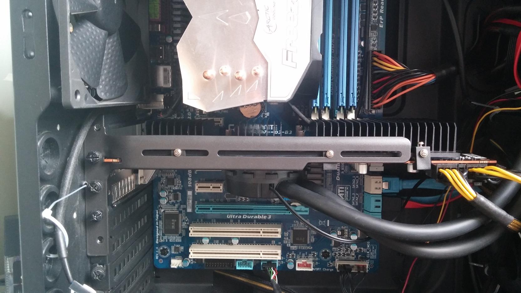

Őszintén szólva most meglepődtem,de nem kellemesen.
Én azt hittem ez olyan mint az ên Hybridem csak te még kapsz egy bodás hátlapot és a vàrt végeredmény,hogy a te Hybrided ráver jó pár fokot az enyémre.Erre a tiédről lespórolták a vrm dordákat és az aktív vrm hútêst ês a légterelő burkolatot
Isten igazából az egêsz hűtés kiherélték
Az enyém így néz ki.
Mint láthatod nálam 1114/1410-en ment a kártya és egy pici feszt is adtam hozzâ,mindezt 10 perc heaven után(30 perc után is tartotta a hőfokokat).Azèrt az bő 20 fok különbség a Hybrid I és a Hybrid II vrm1-es hőfokaim között.
Szerintem a komolyabb tuningot ne nagyon erőltesd(szőrős fánkot még véletlenül se próbáld),mert az a vrm hő nem valami bizalomgerjesztő.
Nem is értem mit gondolt az AC,hogy így kiadta ezt a hűtőt,de barom nagy visszalépês az elődjéhez képest. -

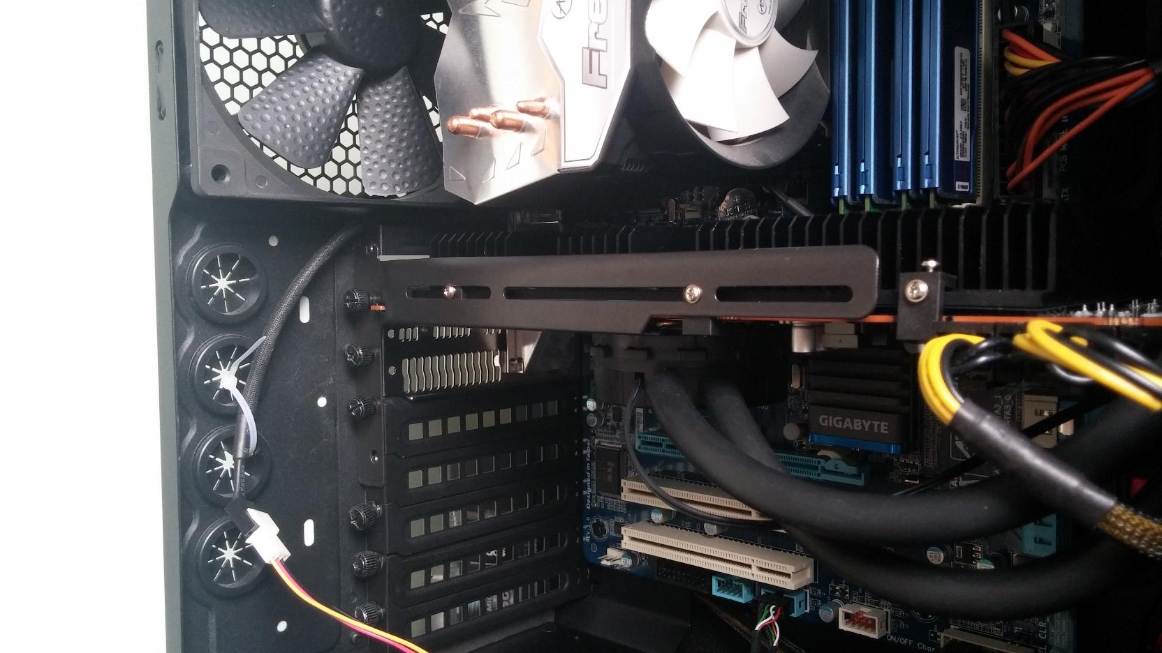

Habugi
Érdekes megoldás az biztos. Ahogy Th1sN04ll is írta, a helyedben simán raknék még kis bordákat a memóriákra / VRM-re mert filléres beruházás a hűtő árához képest. Az általad linkelt képek alapján még a csövek alatt is bőven lenne nekik hely, plussz valami halkabb ventit is odaügyeskednék ami fújja őket.

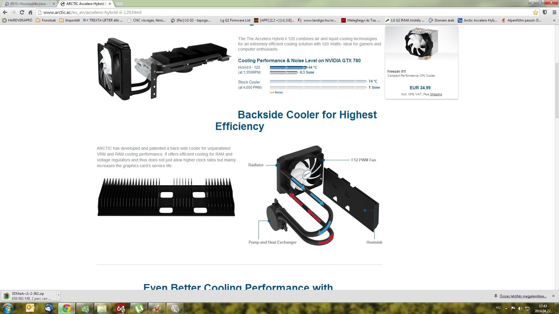

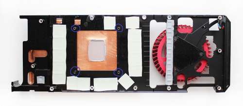

"Mert ha eldurran a vrm mehetsz a szabadalommal a p*csába sajnos" na de, ha VRM1 ami a melegebb az is max. 83 fokos akkor nem durran el vagy?
(#11649) Habugi jól gondolod 50db kisebb részre szedhető szét így mindenhová rakhatsz ahová kell...
(#11651) N.Ferry nem alap az alpap ugye 947MHZ nekem 1070MHZ-en ment... és azért ez csak egy hybrid hűtés nem full víz...
Bossi
radi8tor #11639 üzenetére
(#11640) HSM
Ez így működik, ha minden igaz

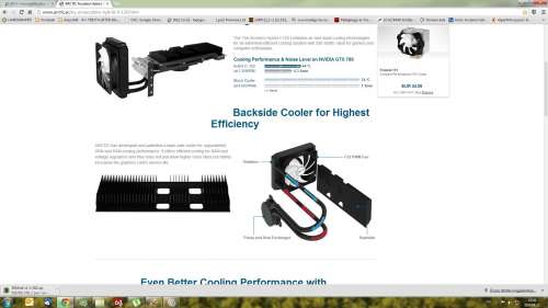

ARCTIC kifejlesztett és szabadalmaztatott egy hátoldala hűvösebb páratlan VRM és RAM hűtési teljesítményt. Kínál hatékony hűtés RAM és a feszültség szabályozók, és így nem csak hogy magasabb órajelek, de elsősorban növeli a grafikus kártya élettartamát.
Tehát a nyák másik oldala felől vannak hűtve...
(#11641) CsonkaImo csak ennek gyakorlatilag nincs hangja...

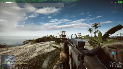

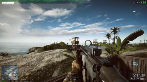

Mondjuk nálam a BF4 eddig is sima volt, ott érzésre nincs nagy különbség, de sokkal stabilabb az fps, nincs akkora ingadozás, magasabb a min fps, ami fontos szempont. Thief-ben viszont lényegesen simább Mantle-el a játék, a benchmarkban is sokkal laggosabb DX11-el.
(#11623) Cole86: Én ezeket a teszteket már Catalyst 14.4 rc v1.0 driverrel futtatam.

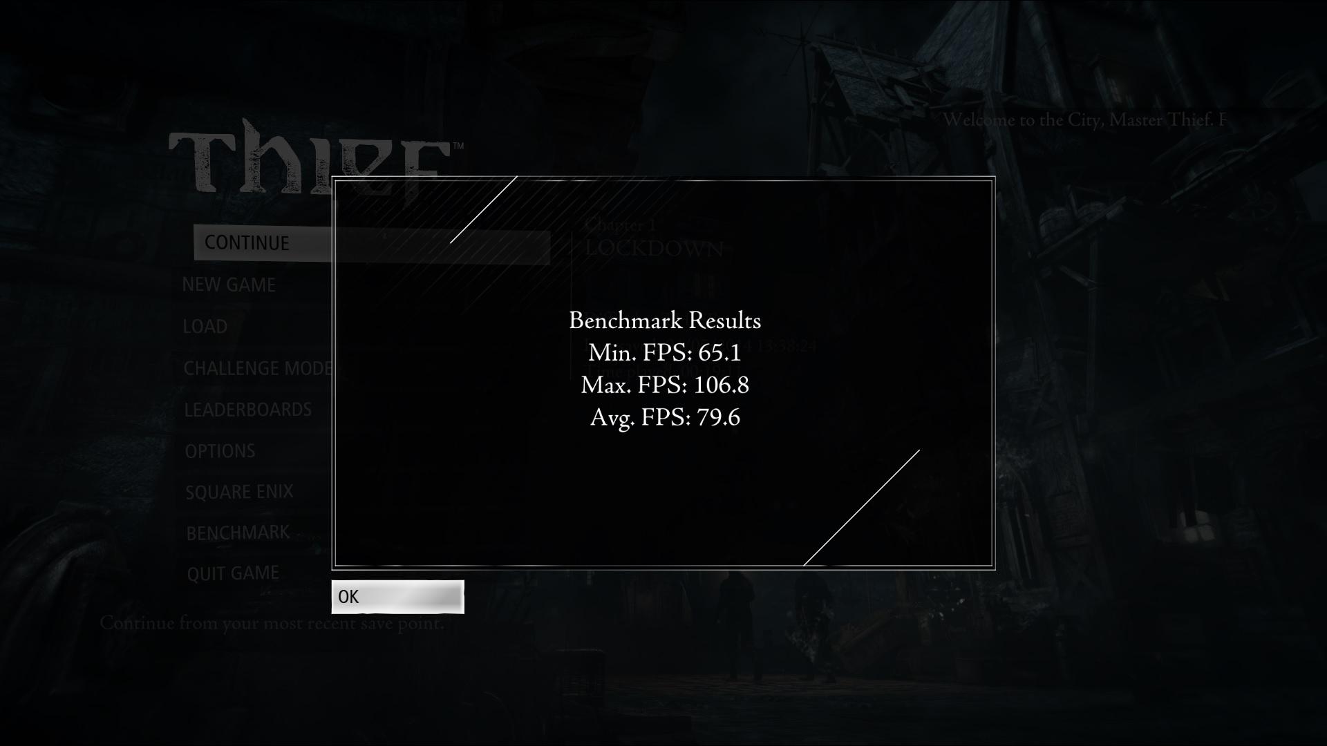

Csináltam egy Mantle tesztet a jelenleg elérhető olyan programokkal, amiben van támogatás. A Star Swarm demo szerintem nem mérvadó, mert az nagyjából egy GCN+Mantle techdemo, direkt erre az API-ra lett megírva. Viszont BF4-ben, és Thief-ben is van gyorsulás, ami átlagosan 10% körül mozog, azért ez sem rossz.
Proci-limitről szó sincs, mivel egy 4,6GHz-en ketyegő 3770K-val hajtom a 290X Lightningot.Star Swarm - DX11
Test Duration: 360 Seconds
Total Frames: 14268
Average FPS: 39.63
Average Unit Count: 4264
Maximum Unit Count: 5695Star Swarm - Mantle
Total Frames: 22816
Average FPS: 63.38
Average Unit Count: 4739
Maximum Unit Count: 6037 -

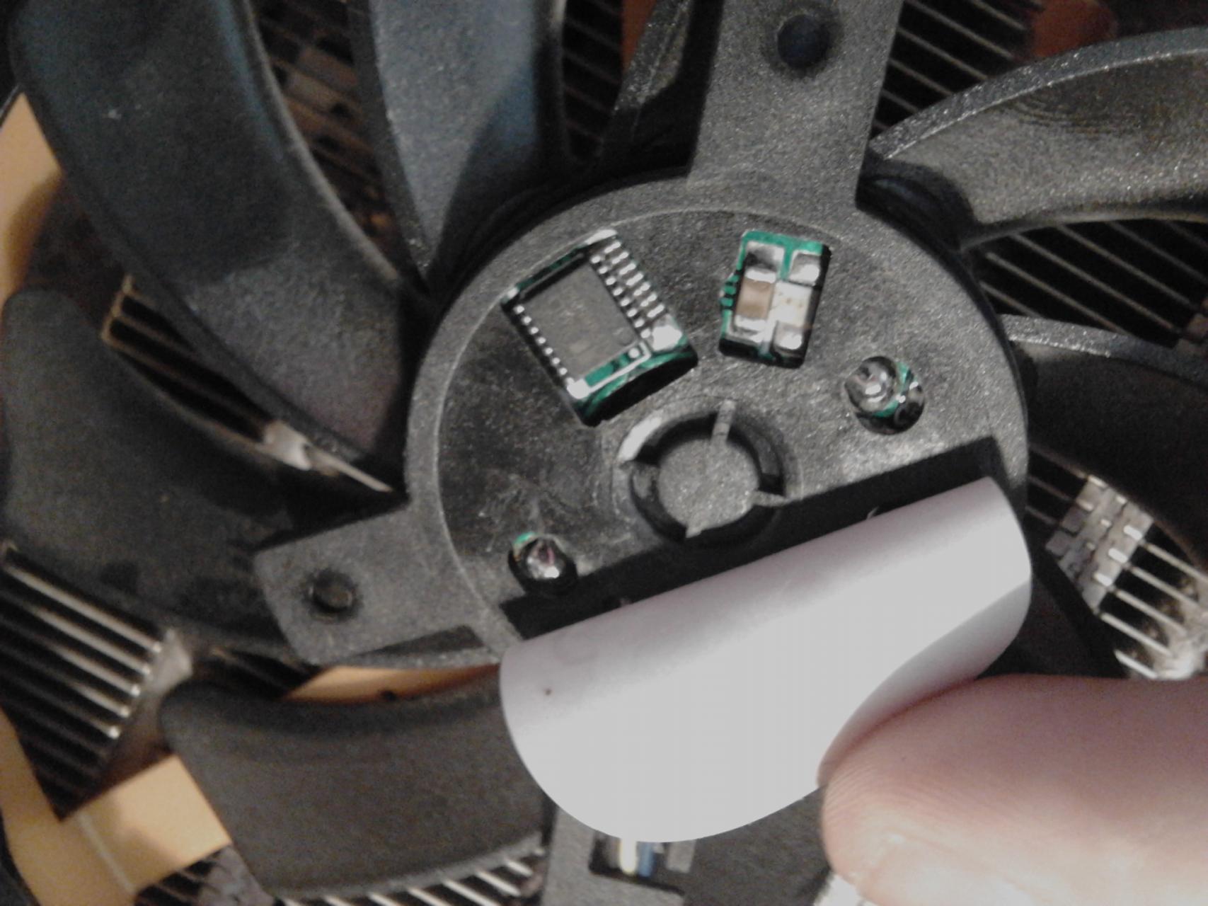

Areturus #11603 üzenetére

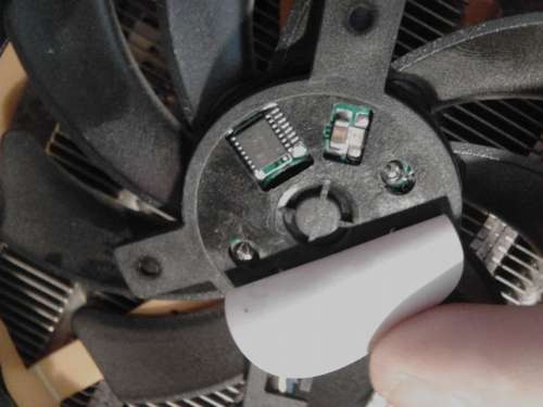

Pedig elvileg így kell kinéznie a szétpattinthatós ventinek hátulról.
Itt egy pár kép, itt kb. ugyanezzel a látvánnyal szembesült alulról egy 5870 tulaj [link].
Pont ez a lényeg, hogy ezekben a ventilátorokban nincs zégergyűrű, amit alulról le kéne először szedni, csak simán szét lehet pattintani a megfelelő módszerrel.Itt is így írtam, hogy csak szét kell pattintani [link].
