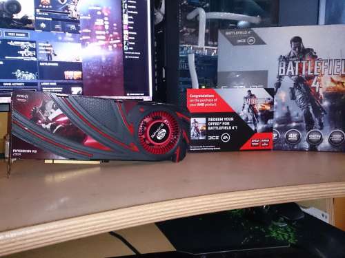

SkyS1gn
Sapphire tényleg ilyen matricás?
