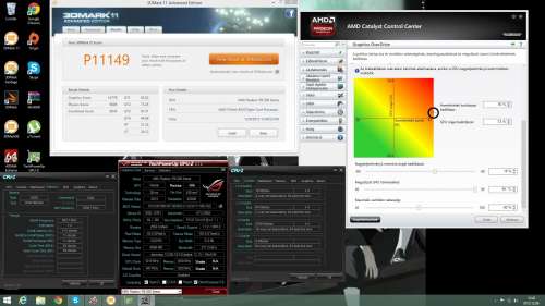

Mire vagy kíváncsi? Egyelőre csak a 3dmark 11 full default eredményemet postoltam a netre csak. Minden alapórajelen van. A tuning az megint heteket fog elvinni az életemből majd.
