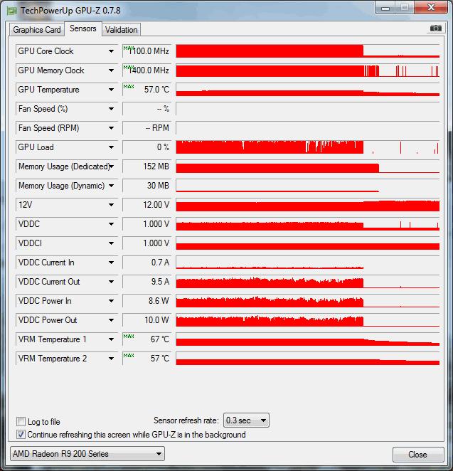

Hatásosnak tűnik, én gpad alátéttel lecsavaroztam a vrm bordát a helyére, 50-80 fokig változik a vrm1 hőmérséklet, játék, és terhelés függően,ami nem rossz, de ez a módszer jobb. 10 - 15 fokot rá tud verni az én megoldásomra..
mondjuk nálam a hangtalanság majdnem fontosabb tényező volt, mint a hőmérsékletek..
Minden esetre kérj tanácsot Cseneles, vagy odorgg kollégától, mert nem egyszerű mutatvány "szétsütni" a ref hűtést. -

Szerintem nincs. Senki sem mondta, ha eléri a 120 fokot, akkor eldurran, mindenki azt valószínűsíti, hogy minél hűvösebb, annál jobb, de ilyen jellegű tartós teszttel én még nem találkoztam, pedig jó lenne látni. Fogni 10 kártyát, mindegyikkel játszani átlag napi 4 órát 2 éven keresztül, és akkor kiderülne melyik hogy bírja.
Ha az én kártyám el fog durranni az biztos nem a 75 fokos VRM-től lesz 1150Mhz-en. Abban viszont nem vagyok biztos, hogy egy 120-140 fokos VRM minden kártya esetében bírni fogja a hosszútávú igénybevételt.

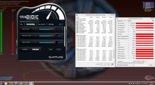

+120 mv nél teljesen reális a 96 fok kompaktnál.Nálam még gyengébb minőségű vrm bordák vannak ami +100mv-bele is nyal a +90 fokba.Ezt a szettet szokták rárakni,de csavarozva (lehet meg kell fúrni).Ezzel még lehet pár fokot nyerni,de én most kisérletezek egy hátlapi hűtéssel is.
Tényleg ilyen sokat kér az 1150 hez?Baromi soknak tűnik az átlagos karimhoz képest is. -

Azbeszt!1265mhz és nem gyulladt ki a vrm???Le a kalappal!
Nekem gagyi AC bordám van és annak +89-100mv a határ,hogy 90 fok alatt tudjam tartani.Nincs B terv be kell szereznem a Merlintől az extra bordát.A GPU-nálam max 66 fokos a szimpla radival,abban még bőven van tartalék nálam is.
