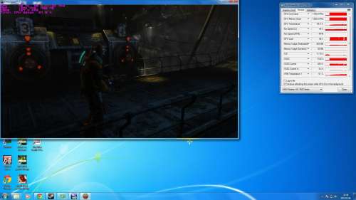

Most játszadozok a kártyával. 1,143 mv alulfesz. default órajelek. A default fesz: 1,218mv. Automata venti vezérléssel 47%-ig felpörög a venti. Így olyan 48 fok heaven 4.0 extreme beállításokkal 1600*900 felbontásban.
Most levettem a ventit 40%-ra így jóval halkabb és 49 fokos a gpu a vrm-ek meg 52 fok!
