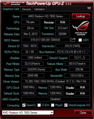

Sapphire Hd 7850 2GB Kártyám van.
amd-catalyst-15.7.1-win10-64bit drivert használtam ami bevált.
