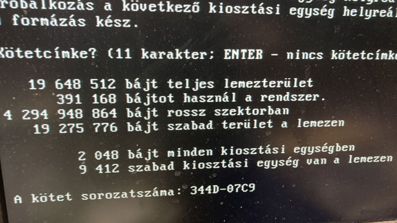

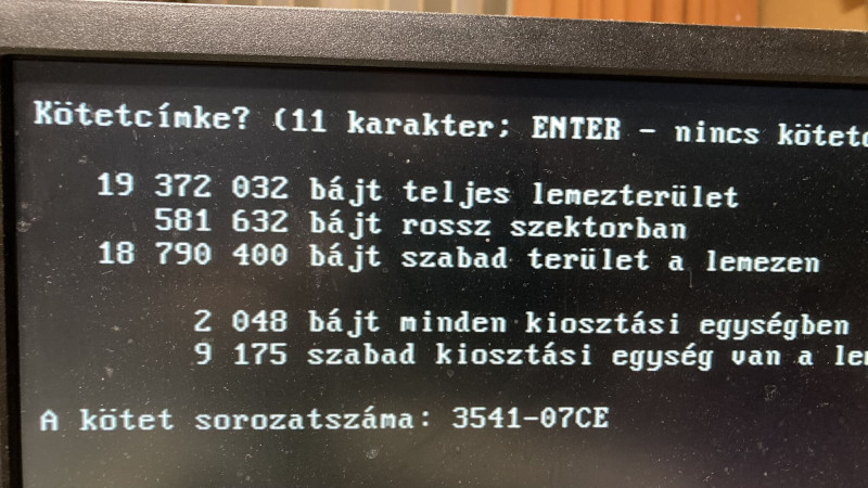

MFM témában is kérdeznék.
Van egy ST-225, azt találtam a neten hogy precomp 300, landing zone 670. A chs az adott, az most nem lényeg.
Elég beteg a hdd, fdisk is csak sokadjára jut el 100%-ig.
A formázás alatt meg alig látni a %-ot csak a bad sectorokat látni végig.
A fenti beállításokkal 4 giga rossz a 20 megából
Átállítottam a precompot és a landing zone-t nullára, mindjárt jobb a dolog, ráadásul így már bootol is a hdd-ről a rendszer:
Tudja valaki mi a hivatalos precomp és landing zone érték?
Találtam a hdd-n park.exe-t, érdemes azzal parkoltatni nem csak simán kikapcs?
XT-n hogy működik a dolog bios hiányában? Honnan tudja a rendszer hohy milyen hdd van a gépben?
Boot meg automatikus, fdd majd hdd? -

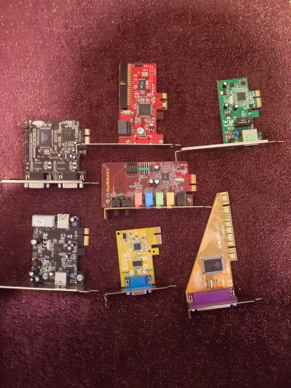

MasterDeeJay
#107930
Az Audiomax a 2000-es évek közepén piacra dobott Abit lapokhoz tartozik. Főképp a felső, felső-közép kategória tartozéka. AN8 SLI, vagy az AW9D Max biztosan kapott maga mellé a dobozában egy ilyet. Ezeken felül még jó pár laphoz járt, de most nem jut eszembe több hirtelen. A kártyán lévő csatoló felület alapján, ha végig kutatod az Abit lapjait, meg lehet fejteni melyiken van hozzá megfelelő slot.
A próbaállomáson a kis Acer monitorom OSD- jében véletlenül felülírtam az sRGB beállítást. Nem látok visszaállítást defaultra, ezt hogy lehet visszavonni, tudja valaki ?
Pikari
MasterDeeJay
#107930
a pci-e idék nem hot swappesek, de ha leviszed a gépet sleepbe, akkor felébredéskor újradetektálják a rádugott cuccot. legalábbis linux alatt így van.
Vettem hírtelen felindulásból egy ilyen pakkot 5e plusz postáért. Nem nagy szám.
Az audiomax az egy sima hangkari? Vagy valami alaplapi kivezetés?
Pcie ide az jól jön (feltéve hogy hotswapes), usb szintén, lan is mert pont van döglött lanos lapom. Soros, párhuzamos van másik.
Linuxon már egy ideje tudja ezt a kernel. Az ilyen gépeken Windowst futtatni igazi pazarlás. Desktop vonalon a 13600 Win10-zel nem lett gyorsabb, mint az előző gépem amiről kb. 9 éve írtam blog bejegyzést... Win 11-gyel végül megtáltosodott.
