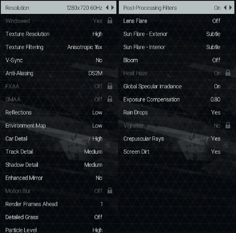

Megneztem a beallitasokat. Egy GF1070-el ez tud 90FPS-t tartani:
PPDP 1.5 es In-Game AA Off
Ha rarakom a DS2M-et akkor le kell vinnem a PPDP-t 1.0-ra, meg 1.25-el is kb. 20% deficit van a performance HUD szerint. Most hogy nezegettem rajottem miert volt 1.5 es DS2M - mert amikor probalgattam azlett a vege hogy a kettoven nem lesz 90, de a 45 jo volt igy hagytam mindkettot
Es szinten most hogy neztem viszont arra hajlok tobb ertelme van az in-game off es 1.5 beallitasnak, nem latok sok pixel crawl-t.
Ez egy GF1070-el persze, egy 1080Ti kozel ketszer gyorsabb ettol, ott nem lehet gond az 1.4 es DS2M, esetleg 1.5 es DS2X vagy minimum az az 1,25 es DS2M ami nalam 20% minuszt mutat.

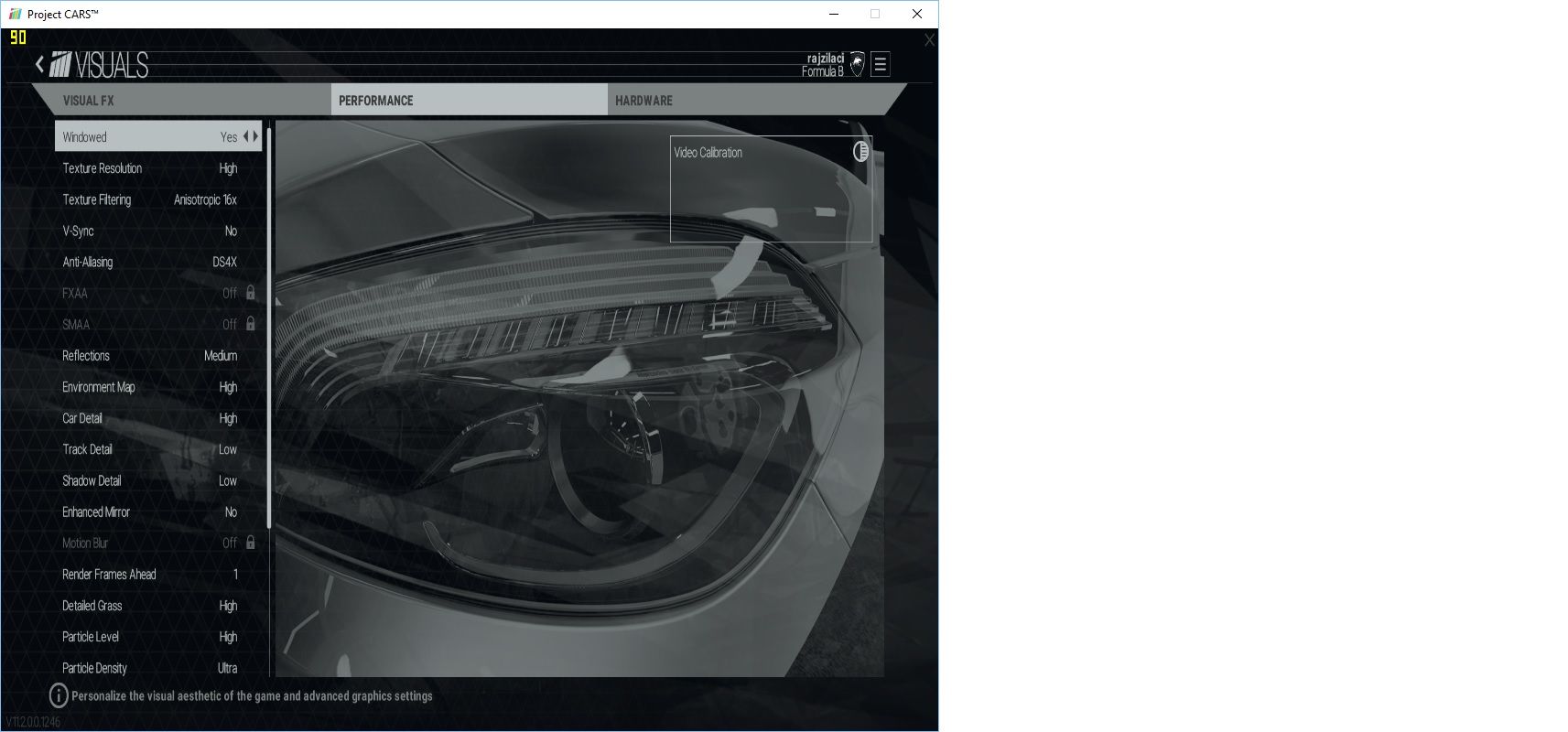

Ti mennyi PPD vel toljátok ? és megvan e fixen a 90 FPS? MSA mennyin van?
Én most minden ultran vagy low-on mind1 neki ahogy látom, DSX4 el és 1.1 PPD vel megvan játékban a fix 90 fps néha 80...1-2 szer beesik de gyorsan visszamegy (ritka). Viszont kikapcsolt ASW vel jó, tegnap nem tudom mi volt a gépemmel, most hozza viszont ha bekapcsolom az ASW akkor leviszi 45-re.
Vagy húzok neki 1.8 PPD és fele low és high akkor fix 45 fps duplázva. De érezhetően jobb azért a 90 FPS.

fulton
Ugyan ezen a pályán VR-ban pedig: rajtnál kisimulva a 45 FPS. Meg sem mozdul. Ha felnézek az égre akkor felmegy 90 fps re. Majd le 45 végig. mint a cövek. hiába van kikapcsolva a Tools ban az ASW., Hiába nyomom végig a Ctrl 1 , 2, 3, 4 et... egyikkel sem változik..ha szétszéledünk van hogy besimul 67 fps re. És ennyi..
1.5 PPD mellett.
Pálya minden más ugyan az. Ja és Formula B vel néztem.Kiváncsiságból nézzetek már rá Nektek mennyit hoz kikapcsolt ASW mellett rajtnál pl...mert nekem még a tömörülésnél sem mozdul meg.. a 45 ről. Mintha valami limiten lenne.
