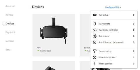

Ahogy ott a blog-ban is irjak, ket szenzor elfoglalja egy USB controller kapacitasanak 80%-at (2x16MB/s = 32MB/s = 80% a max 40MB/s-bol). Meg lehetne jatszani azt hogy 2 szenzor egy EHCI-n es a HMD a masikon, de talan ugy jobb hogy egy szenzor egy EHCI es a masik a HMD-vel egyutt a masikon. Aztan ha van eger, billentyuzet es mas bizsu akkor azokat meg felosztani. Eger az elso kontrollerhez, billentyuzet a HMD-hez.

Raymond
"A 2 szenzort volt már a kártyán, volt hogy egyik kártya másik alaplap, sőt most mindkettő alaplapon, de mindegy, mert sosem jelzett egyikre sem zöldet"
Szenzor nelkul nem mukodik, valamelyikre csak jelzett valamikor zoldet, nem?
Megprobalhatod meg azt hogy sa megy a HMD az USB2-ben akkor hagyd ott aztan dugd be az egyik szenzort valahova - alaplapi USB3, alaplapi USB2 vagy a kartyara. Probald vegig egyenkent a portokat. Amikor valamelyiknel megall es OK akkor jatszd el ugyanezt a masik szenzorral. Az osszes portot probald vegig ha lehet.
Az alaplapon levo ASmedia USB3.0 jo eselyel nem fog mukodni, nagyon regi tipus, de ha felosztod a HMD-t es az egyik szenzort ugy hogy az egyik a PS2 port alatt van a masik pedig az RJ45 (Ethernet) alatt akkor lehet mukodni fog. A DeLock kartyat probald meg ket PCIe slot-ban ha van hely - a grafikus kartya felett es a masik fizikailag x16-ban is. Ezzel a chipset-el (Intel H67) az osszes forgalom a chipset-en kereszul megy azon az egy 20Gb/s DMI csatlakozason keresztul eri ela CPU-t, tehat mindegy hogy melyik USB port van hasznalva, az ut ugyanaz a CPU-hoz. Az egyetlen kulonbseg az hogy USB2.0 kapcsolattal sokkal kisebb az adatforgalom (16MB/s vs. 76MB/s).

(#7336) Márton
Mert a HMD aranylag kis volumenu jelet kuld csak vissza, a szenzorok viszont webkamerak amik 8bit-es nagyfelbontasu infra kepeket kuldenek vissza. USB3-on komprimalatlanul, USB2-n pedig MJPEG-ben. Oda kell savszel. -

Márton
kiskuplung #7329 üzenetére
Alaplapon 2 USB3 többi USB2 és van a Delock kártya.
A HDM volt már mindenhol, most éppen egy sima USB2-ben, azt elfogadja a setup, zöld pötty.
A 2 szenzort volt már a kártyán, volt hogy egyik kártya másik alaplap, sőt most mindkettő alaplapon, de mindegy, mert sosem jelzett egyikre sem zöldet, tehát az alaplapi portom sem megfelelő neki: poor tracking quality -8607, repeatedcatastrophicfailure ilyeneket olvasok mellette a kis kérdőjelen.
Tápot természetesen adtam a kártyának, és kártyaolvasóval tesztelve megvan az usb3 sebesség is.jah, minden energiagazdálkodást kikapcsoltam az usb-nél és szenzoroknál az eszközkezelőben.

Le tudnád írni, hogy akkor hogy is néz ki a géped USB-ügyileg? Van a Delock PCI-os kártya, azon van a headset (USB3-on), és a gépbe dugtad a két szenzort, mindkettőt USB3-ba? Vagy hogy? (Nekem is így van)
Azt meg lehet próbálni, amit Raymond írt, hogy ha a headset megy USB2.0-val is, akkor hagyd ki a PCI-os kártyát. Lehet, hogy azzal van a baj. Ha lehet hinni az Oculus ajánlásank, akkor célszerű elosztani a terhelést az USB kontrollerek közt vagyis úgy jársz a legjobban ha: 1xUSB3 a Delockon a szenzornak (próbáld végig mind a 4et!!), 1xUSB3 az alaplapon a 2. szenzornak, és 1xUSB2 a headsetnek.Illetve, egy újabb hülye ötlet... de kötöttél tápot a PCI-os kártyára? Van rajta egy SATA csatlakozó.

Raymond
Amit kiprobalhatsz ha eldobalja a szenzorokat:
1) Kapcsold ki az Eszkozkezeloben az USB controller power saving funkciojat. Nem tudom magyarul hogy van, de ha jobb klikk a controller-re es az utolso ful az energiagazdalkodas.
2) Csereld meg hogy mi hova van bedugva. Ha van kulon kartyad is akkor probald meg ugy hogy 1x szenzor az alaplapi USB3-ba, 1x szenzor a kartya USB3-ba es a HMD egy USB2-be (a HMD-nek mindegy) -

kiskuplung
proci985 #7300 üzenetére
Lehet, hogy közben rájöttél, de ha behozod az Oculus menüjét, akkor jobb oldalon van egy gomb "Reset view in app".
Én úgy szoktam az ilyen megoldani, hogy kicsit előrébb hajolok, megnyomom ezt a gombot, akkor a nézőpont odakerül, ahol épp a fejem van. Aztán kényelmesen hátrahajolok, ahogy amúgyis játszanék és voilá : hátrébb került a nézőpont is a játékbanAmúgy az eddigiek alapján úgy tűnik hülyeség volt kiszedni a Remote-ot a csomagból, azzal ez kényelmesen megoldható volt.
