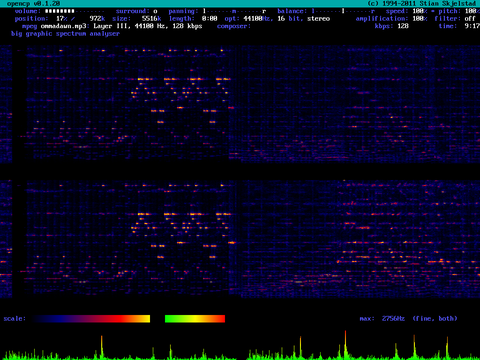

A DeaDBeeF jó. Évekkel előtte is próbáltam, de akkor keveset tudott, most már felfejlődött az utóbbi években. Alap konfigban fapadosnak tűnik, ezért rá kell szánni az időt a konfigolására, felpluginezésére.
Ezeknek a formátumoknak nagy része, amit írtál, lossless amúgy is, meg az encoderekeik átveszik akárhonnan a tag-eket, úgyhogy ha ezek közül konvertálsz, akkor mindegy mivel konvertálod, akár még terminálból is csinálhatod. Egyedül a DTS 5.1 lehet, ami nem triviális, meg az mkv, mka konténerekből sáv kiszedése.
Open Cubic Playert sajnos nem tudom telepíteni, mert csak AUR-ban van, és az egyik komponenséhez kéne egy olyan GPG key, amit nem tud befogadni a csomagkezelő, szóval bukta. Bár lehet valami régi binárist valahonan össze tudnék vakarni, de annyit nekem nem ér meg.
Egyébként az AIMP ellen sincs olyan sok kivetni valóm, sokáig használtam telefonon, utóbbi időben csak azért nem használom, mert nem tud közvetlen digitális kimenetet Androidon, így meg nem tudja rendesen meghajtani a külső DAC-om. Windowoson még nem próbáltam. Ami bajom van vele: a Linux nincs a támogatott natív platformok között.

Ja, az már tényleg beteges, ha minden Wine-ban fut, ráadásul duplán, Snap-pal súlyosbítva. Konvertálni tényleg DeaDBeeF-fel érdemes, mert abban fel lehet venni konvertálási profilokat, mint foobar2000-ben és be lehet neki adagolni külső encoder-eket, saját paraméterekkel, így ellenőrzés alá tudod vonni, hogy hogyan konvertál, biztosan nem gányol-e. Illetve könnyű így egész lejátszási listákat, diszkográfiákat konvertálni, tag-eket is normálisan átviszi konvertáláskor, illetve a tag-ek tömegesen is kényelmesen szerkeszthetők, egységesíthetők. Én is csak erre használom a DeaDBeeF-et, konvertálásra és tag editornak, zenét nem nagyon hallgatok vele, arra mpv, esetleg cmus. Kivéve, ha csak 1-1 audiofájlt konvertálok, mert akkor kézzel, terminálból konvertálom, vagy saját encoderrel (lame, oggenc, opusenc, stb.), vagy ffmpeg-gel (ha pl. videóból szedem ki a hangsávot, vagy webm-ről konvertálok más konténerbe).
Cubic Playert lehet én is felteszem, nem is tudtam, hogy Linux alatt is megy Open Cubic formájában. DOS alatt én is nagyon sokat használtam a 90-es évek végén, nagyon kora 2000-es években, és eléggé szerettem.

Néha előveszem. Nem, nem azt, hanem az mc-t
Bár egyre kevesebbszer, mióta Vifm-et használok helyette.Ilyen /dev/null-ba másolást az mc nem tud, mivel azon az eszközön nincs fájlrendszer, ezért felcsatolni sem lehet. De tmpfs-t felcsatolhatsz mount paranccsal, akkor RAM drive lesz belőle, amit megformázhatsz tetszőleges fájlrendszerre és másolhatsz rá. Vagy dd-vel tolod /dev/null-ba. A hdparm -t a a fizikai cache sebességét méri a lemezen, nem magának a lemeznek a sebességét.
