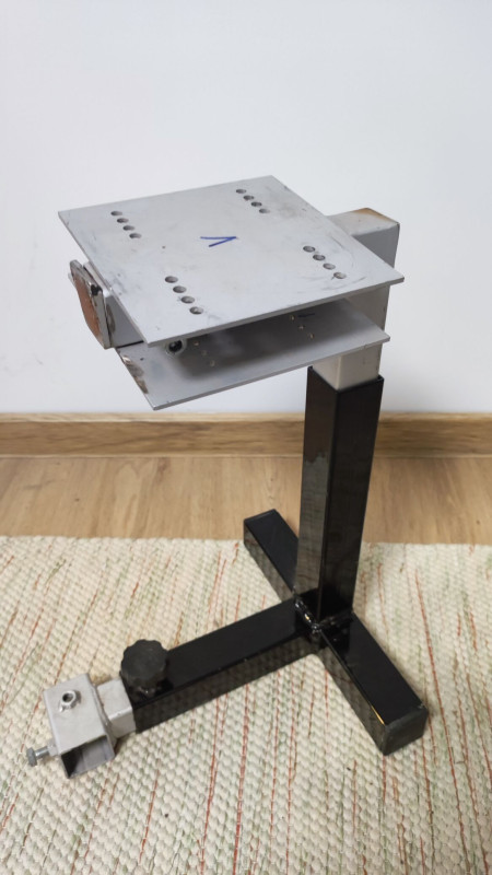

szacsee
Találtgyerek #69178 üzenetére
Csináld meg gyorszáras szerűen, ha van pénz lóvéra, akkor a linkelt megoldás + aluprofil.
Ha nincs pénz lóvéra, akkor C sín és fordítós csavar + markolatba tett anya, vagy szárnyasanya.
Bilinccsel rögzíted a C sínt / sineket a vázhoz.
Lemezre rárakod a szekit és a H-t is külön, csak a lefogatása egyezzen.
C sín feléd eső részén cseréled a váltókat, a külső felén pedig a kézit fixen rögzíted.Jobb megoldás lehet Gala megoldása, de ahhoz pont akkora méretű cső és zártszelvény kellene és egy kis iparos munka. A foirgatott zártszelvény pedig 2 részből álllna, a váz közeli részt forgatod (váltók) külsőt pedig fixen hagyod (kézi).
Remélem érthető amit írtam.
DiszNóÓl
Találtgyerek #69173 üzenetére
én úgy csinálnám meg, hogy a jelenlegi szeki+kézi legyen egyik oldalt a H pedig a másikon, ahogy Galának is volt

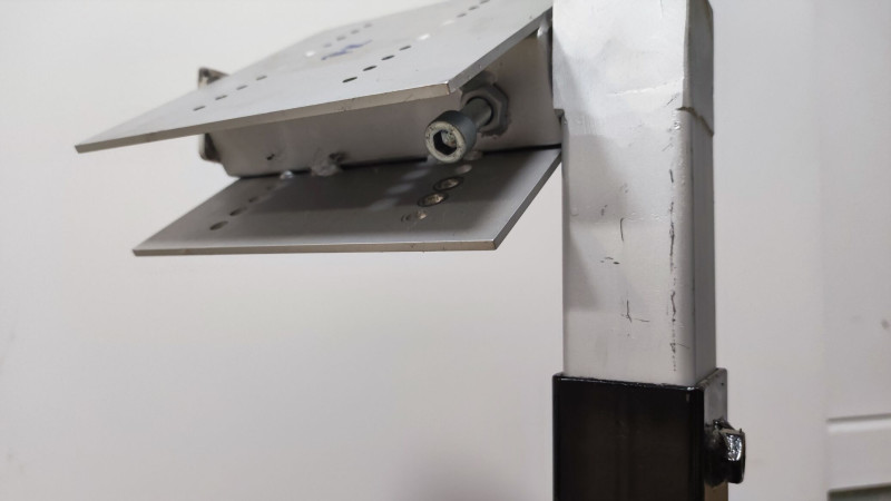

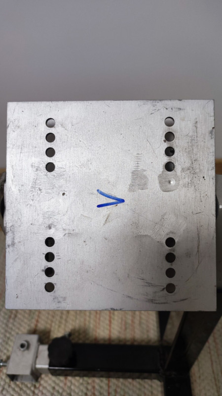

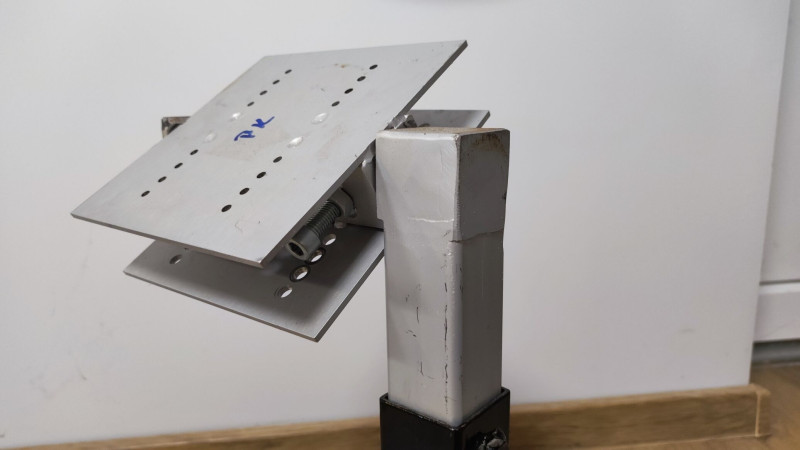

A Tök Alsó kártyalap inspirálta...
biker
de ez pont 180fokot fordul

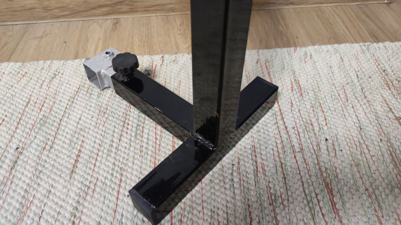

Nincsen külön lyuk, pont elég a két csavar a rögzítéshez. Ráadásul így picit ferdén is rögzíthető, van akinek bejön a Barkas-feeling...

Simán csak szorítja nincs lyuk amibe akadna szerintem.
Ha kell még valami kép szólj. -
Bandit21
Találtgyerek #69142 üzenetére
Kérdés számomra hogy forog.
Nyilván egy tengelyen de a két vége zárt így nem látom sajna fotózni se tudom. -

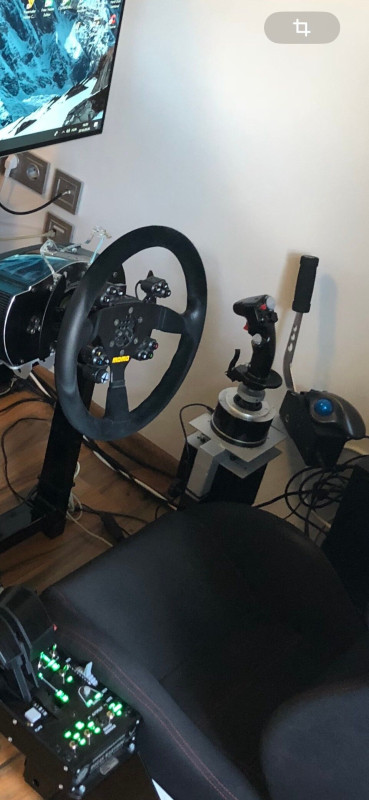

Találtgyerek #69133 üzenetére
nem
emlékeim szerint Gala csinált valami olyat, hogy függőlegesen 180fokban felül a váltós cucc, alul a repüléshez a joystic, és megfordítja, egy ilyen szerkezettel megoldhatnád a váltást és vízszintesen nem lenne nagy tér
Keress rá a kommentjeire
ha nem ő volt, akkor szívás -

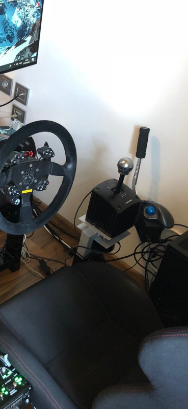

Találtgyerek
András12345 #69128 üzenetére
A szeki már előbb meg volt, mint a H váltó.
Azért a Simagic szekis érzése és a Meca szeki között elég nagy a különbség szerintem. Inkább lemondok a H váltóról, mint a Meca szekiről.
A H váltó amúgy is kevesebb alkalommal kell, mint a szeki, de azért szívesen használnám mondjuk egy Lada VFTS-ben vagy egy N-es Lancer EVO-ban. -
biker
Találtgyerek #69125 üzenetére
180fokban függőlegesen átfordítható, mint azt hiszem Gala repülős joystickes / váltó-kézifékes cucca?

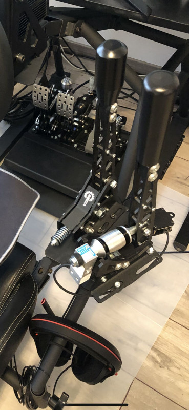

Azt nem egészen értem, hogy miért kell egy olyan H váltó ami átváltható szekire (Simagic), ÉS egy külön szeki váltó

Ez milyen szeki és kézifék?
Találtgyerek
jlaci74 #69117 üzenetére
Sokáig agyaltam én is, hogy egymás mellé tenném a H váltót , szekit meg a kéziféket, de akkor már nagyon messze lenne a szeki, ha az kellene. Arra gondoltam, hogy csinálok egy nehezebb állványt amire felrakom a H váltót és azt ha kell oda emelem a váz mellé. Ilyenkor a szekit meg a kéziféket kihajtom oldalra a tartójával. Esetleg valami más ötleted lenne erre?
Így fest most:
