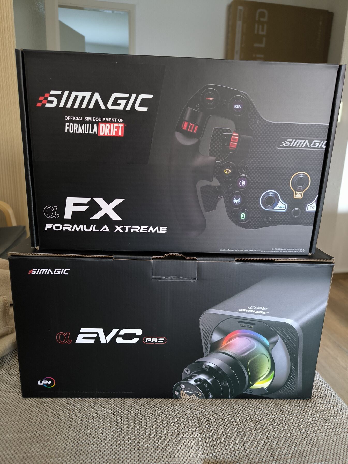

Megjöttek -

Megjött
Megint le a kalappal a Bence előtt
Az FX-C perec még nem érkezett meg hozzájuk, de küldött addig egy demo darabot, amíg meg nem jön az enyém. -
